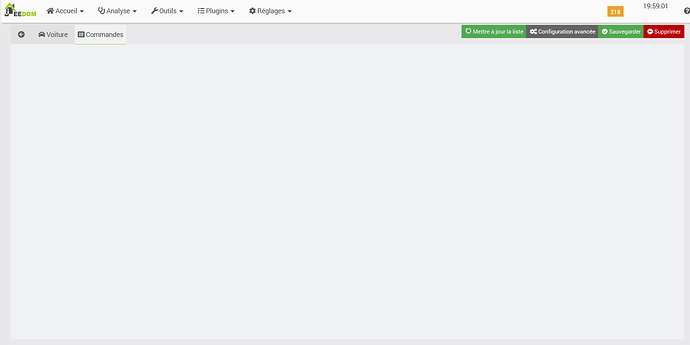

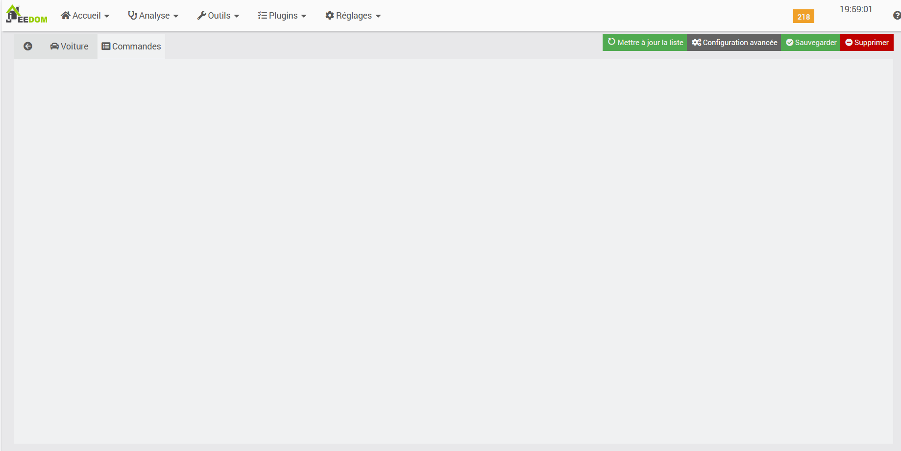

Edit: c’est fait j’ai reinstallé le plugin tesla mais pas de changement, il n’y aucune voiture sur le plugin. Par contre, j’ai eu un souci avec l’appli Tesla tokens qui ne fonctionne plus (erreur d’authentification à chaque fois)
Le problème est sans doute là car il y a eu la ligne enregistrement en rouge au moment de l’authentification… Pourtant j’ai bien les jetons d’authentification et de refarichissement et mon compte Tesla est bien connecté sur le plugin…

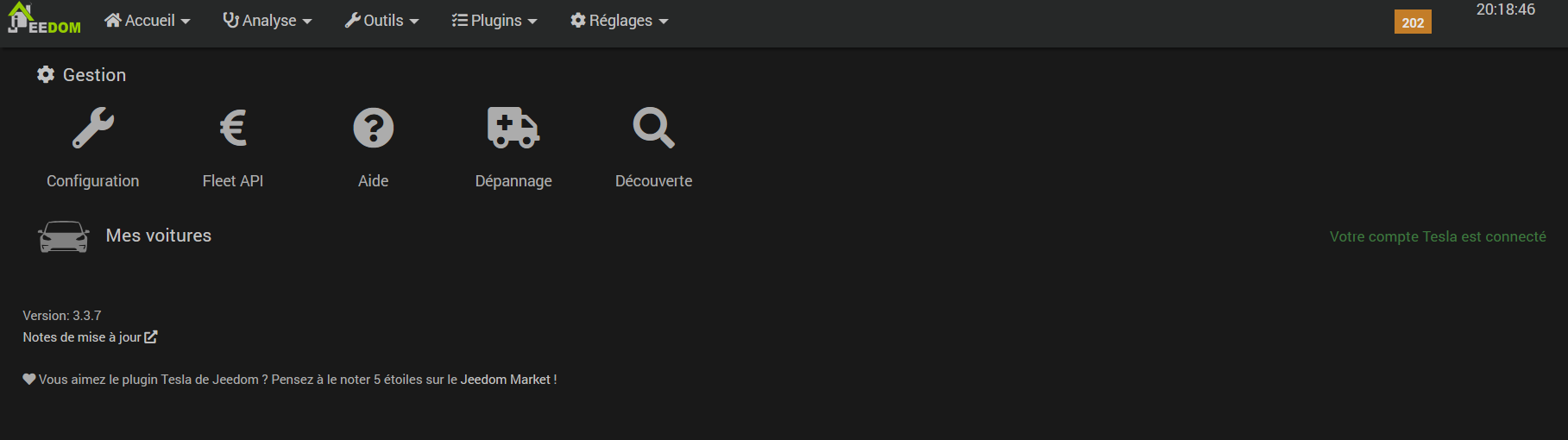

Une info pour ceux qui voudraient tenter l’aventure…, l’appli Tesla tokens n’est plus fonctionnelle. Donc le tuto d’installation du plugin Tesla fait par Vercors nécessite une modification. Merci à lui s’il voit ce message!
Personne pour m’aider à trouver une solution à mon problème d’absence de voiture après réinstallation du plugin? Merci d’avance…
Hello @feder80
Oui la procédure de connexion au compte tesla est modifiée depuis décembre 2024. J’ai modifié le code du plugin en conséquent.

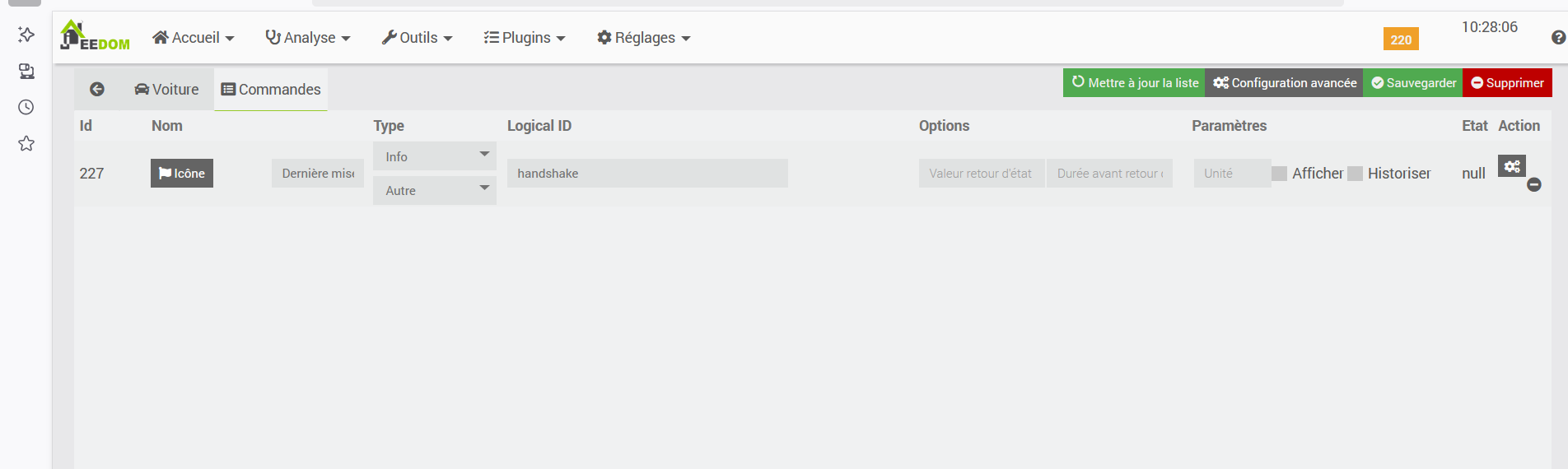

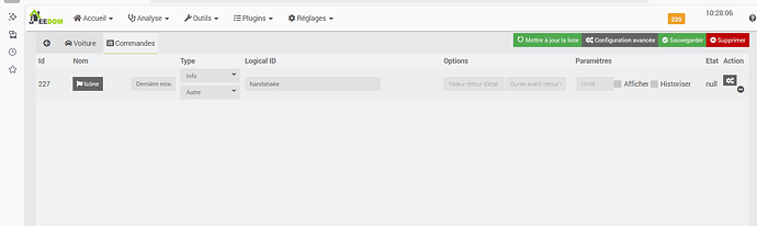

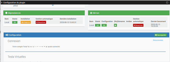

Alors j’ai installé la béta et il y a du mieux car j’ai maintenant une commande:
Mais une seule!
et puis ça dans le log du plugin après avoir installé la béta:
0522|[2025-08-13 10:24:50] ERROR  : Attention : l'installation des dépendances a dépassé le temps maximum autorisé : 30min
0523|[2025-08-13 10:24:50] ERROR  : Attention : l'installation des dépendances a dépassé le temps maximum autorisé : 30min

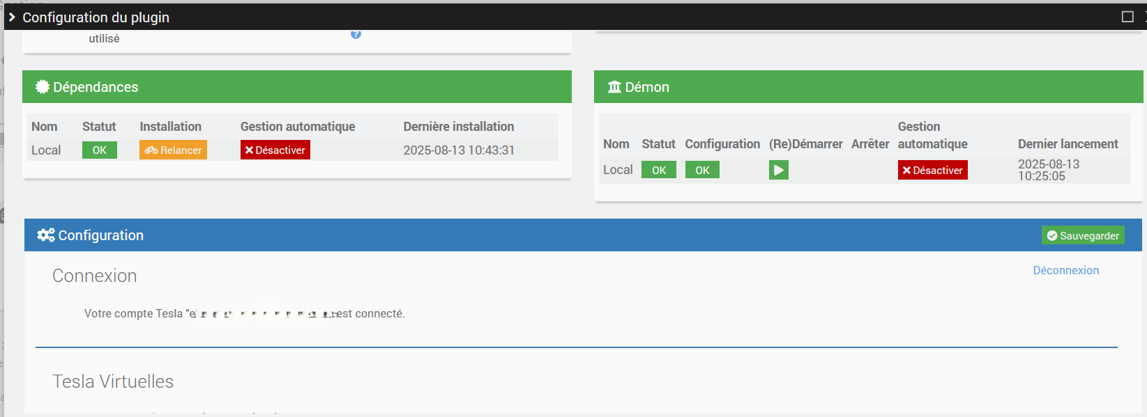

Le proxy ne demarre toujours pas et dans le panneau de config du plugin j’ai ça:
J’ai relancé l’installation des « dépendances » mais ça s’arrête à 4%…

le log tesla_packages montre qu’il a bien réussi à compiler et installer tesla-http-proxy.
dans le screenshot quee tu envoies, je lis : mobile_enabled?): vehicle unavailable: {:error=>"vehicle unavailable:"}
Est-ce que l’accès mobile est bien activé dans ta tesla (depuis l’écran de ta tesladans ta tesla, pas le plugin :wink: )?

Aujourd’hui le compte Tesla était déconnecté dans le plugin, je l’ai reconnecté et j’ai le log http.error qui montre qu’il y a un problème de communication:

et toujours cette erreur quand je veux demarrer le server proxy (je ne sais pas s’il faut faire cette action?):
< span id=« span_errorMessage »>
Merci!

Je viens de faire le test. Voiture réveillée au moment où je lance le proxy, il me dit que l’accès mobile n’est pas autorisé alors qu’il l’est (j’ai encore vérifié)(le log http.error me dit « token expired (401) »). Je vérifie et je me rends compte que l’accès à mon jeedom( domaine https) s’est perdu (il n’y a plus mon domaine jeedom comme clé sur la voiture) donc je réappaire la voiture avec mon jeedom et là je me rends compte que sur le plugin le compte Tesla n’est plus connecté. Quand je le reconnecte, ma clé « mon domaine jeedom » est perdue. C’est l’un ou l’autre mais pas les 2! D’où les problèmes de connexion au proxy…
Et puis aussi quand je demarre le proxy, j’ai un message d’erreur rouge mais rien d’écrit dedans…
Edit: j’ai installé la MAJ de la beta du plugin mais rien de changé. Pas de connexion au serveur proxy…
