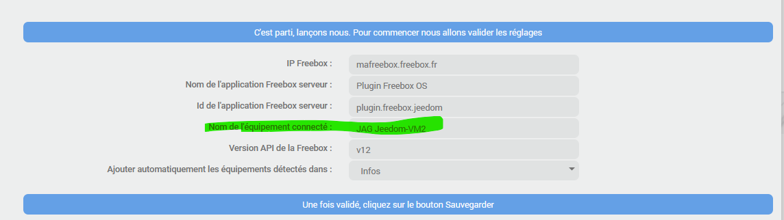

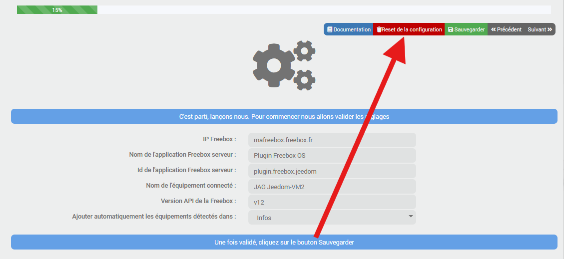

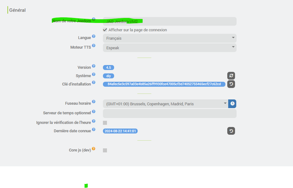

si tu parles de ce champs
Cela prend le nom du Jeedom qui se trouve dans la configuration de Jeedom
Un reset des paramètres normalement permet de mettre a jour ces paramètres
Ce champ a été volontairement bloqué car beaucoup de personne laissé le nom de la box vide et cela posé beaucoup de problème

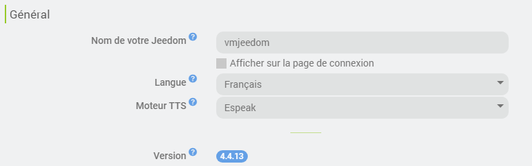

Oui c est bien ce champ la

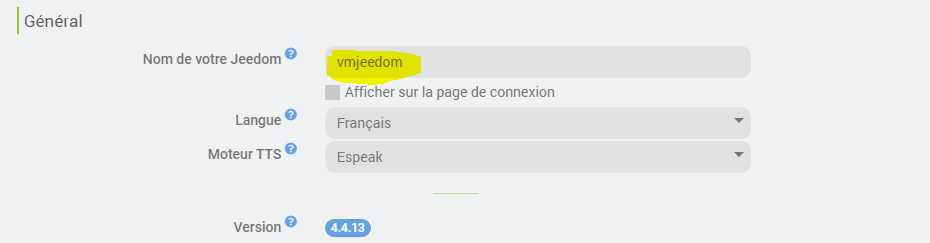

moi par exemple sur jeedom il s’appel « VMjeedom »

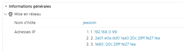

par contre le nom du host linux c est « jeedom » tous cour

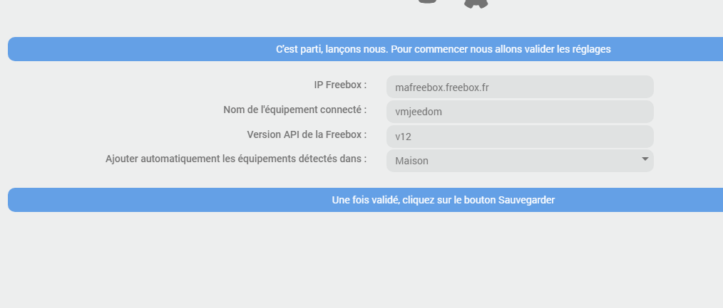

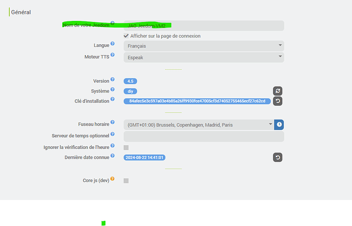

Est-il possible d avoir les 2 copies d écran, les mêmes que j’ai fourni plus haut
le nom hote vmware
et je pense que la free doit communiquer avec le nom hote vmware enfin j en sais rien

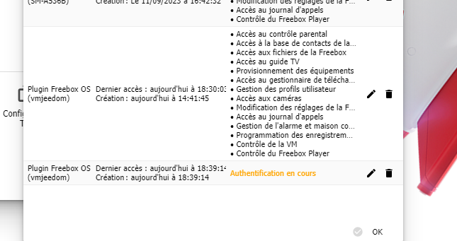

la maintenant que je viens de test l’appairage pour faire la copie d’écran
le démon ne démarre plus car la free ne reconnait plus le jeedom
c’est nornal que le demon ne démarre plus si l’authentification n’est pas faite
