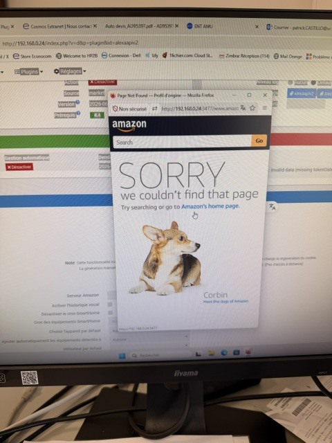

j’ai un souci impossible d’initialisé le démon

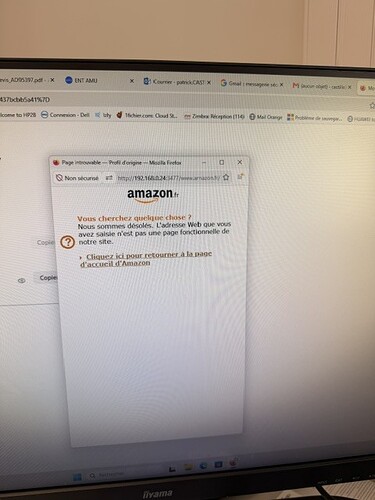

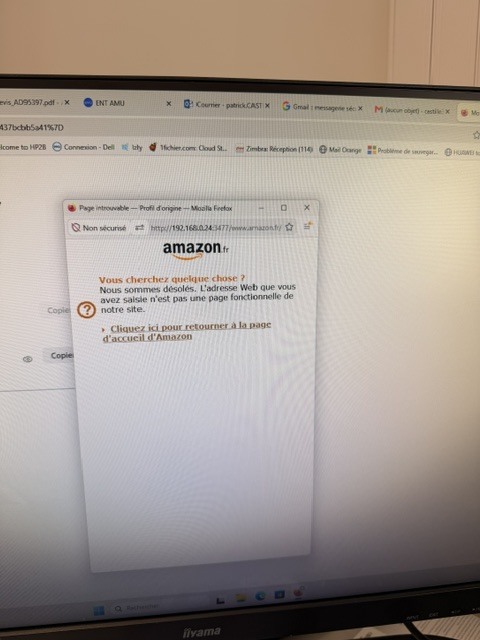

voici le code erreur alors que le mot de passe est correct j’ai testé plusieurs fois le port 3477 est bien ouvert sur ma box et quand j arrive a mettre le code voici se que sa me renvoi deuxieme piece jointe
alexaapiv2_auth Ajax::submitAuth error: Mot de passe incorrect ou vérification Amazon requise. Vérifiez vos identifiants. Log alexaapiv2_auth

je galère toujours impossible activé le démon car l’authentification ne fonctionne pas
je en connais pas encore bien la toute dernière version, mais historiquement, problème connu concernant la double authentification qu’il faut activé. Si c’est bien ca problème évoqué a de moult reprise.
ok je vais essayé merci
Merci c’était bien cela
N’oubliez pas de s’authentifier avec le bouton auth aussi pour assurer un maintien long terme.
