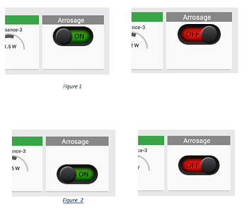

Je rencontre un problème avec un widget créé sur base du template action.default.img.
Tel quel, l’image est collée au titre que ce soit pour on ou pour off (voir figure 1)
Pour descendre, l’image j’ai utilisé dans la configuration des commandes « Retour à la ligne forcé avant le widget ».
Cela descend bien, l’image mais suivant le on, ou le off, l’image se déplace encore verticalement (Voir figure 2).
J’ai bien contrôlé, le « Retour à la ligne forcé avant le widget » est bien appliqué sur les deux commandes.
Comment peut on résoudre ce problème ?
Je suis en 4.0.43
Merci d’avance

Merci. Cela résoud le problème d’affichage vu qu’il ne faut plus utiliser le "retour à la ligne forcé avant le widget.
Mais il faudrait que le team Jeedom examine le pourquoi de ce problème de plus que cela n’apparait quen desktop t pas en web mobile. J’avais oublié de le préciser.
