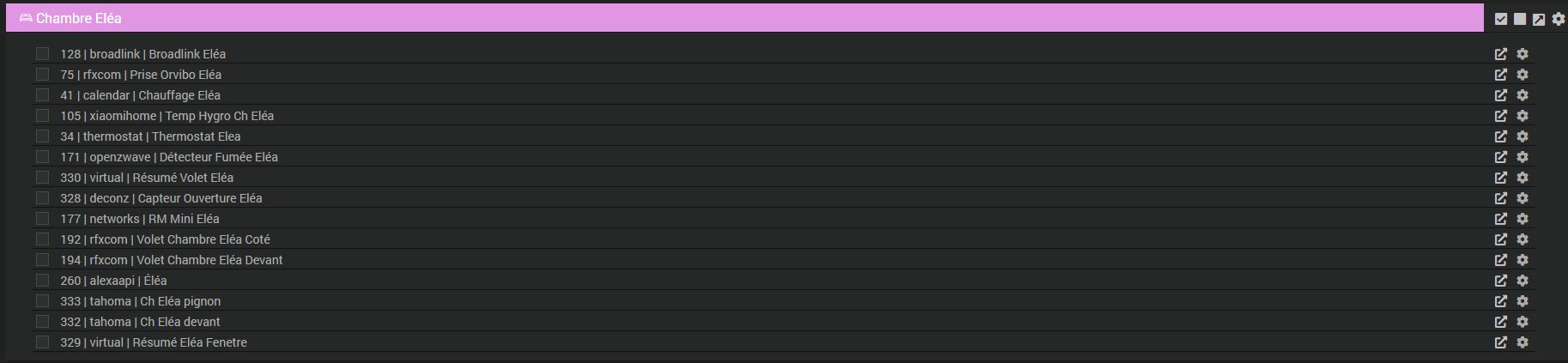

Dans l’objet Chambre Eléa, j’ai renseigné les diférents éléments que j’avais (Alerte,Volet, Fenêtre, Température, Humidité)

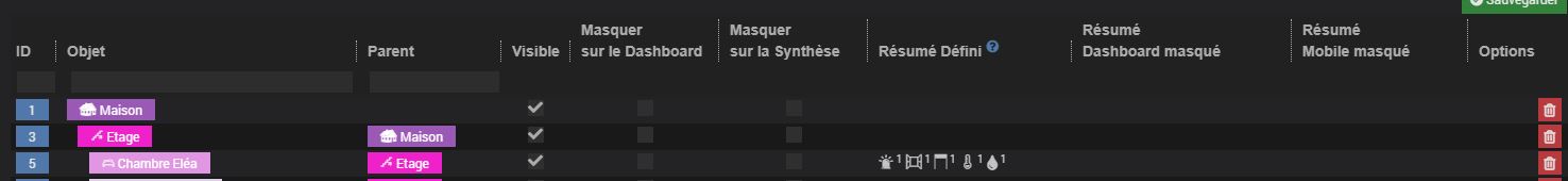

Lorsque je vais sur la vue d’ensemble des objets, je vois bien la partie résumé mais rien n’apparait.

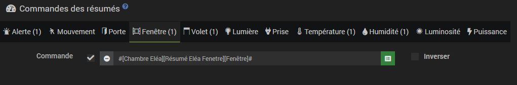

Résumé de mon virtuel de ma fenêtre :
Je ne comprends pas.

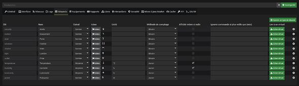

tu peux mettre la configuration du résumé de Réglages/Système/Configuration/Résumés
Je pense que c’est ca.
ton équipement fenêtre doit être à 0 et comme tu n’as pas coché « Affiché même si nulle », il n’apparait pas dans le résumé

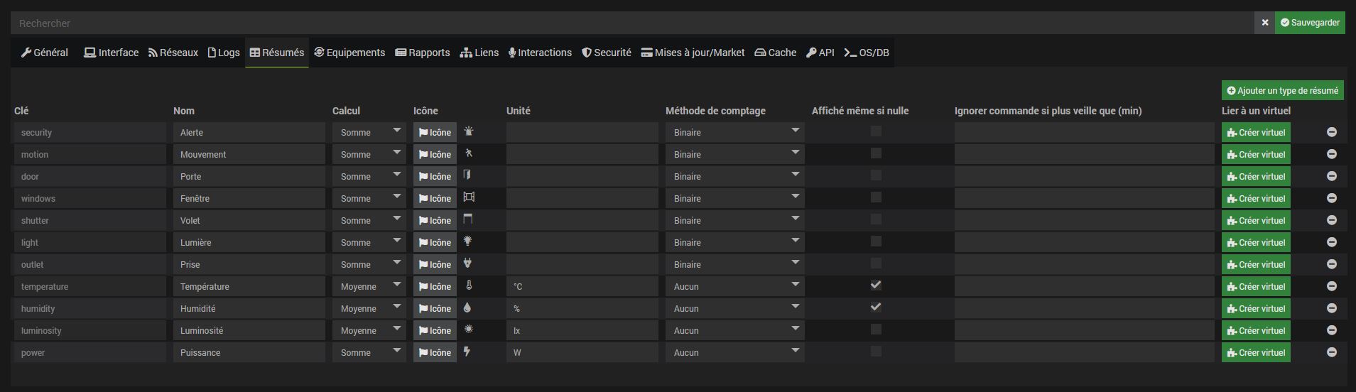

Je viens de tous les cocher et malgré cela, rien y fait.
J’ai toujours le même affichage, c’est a dire, Temp et Hygro uniquement.
