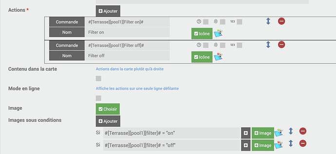

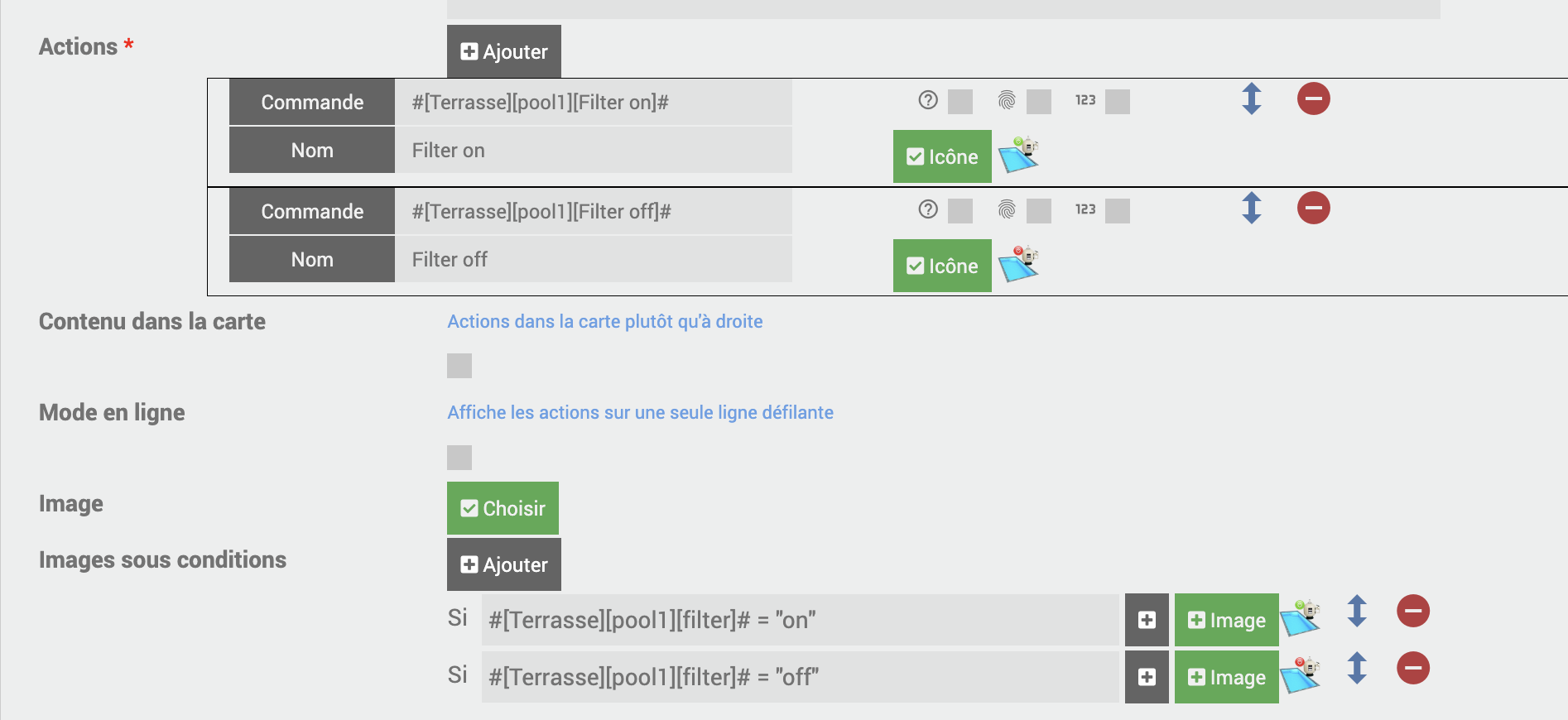

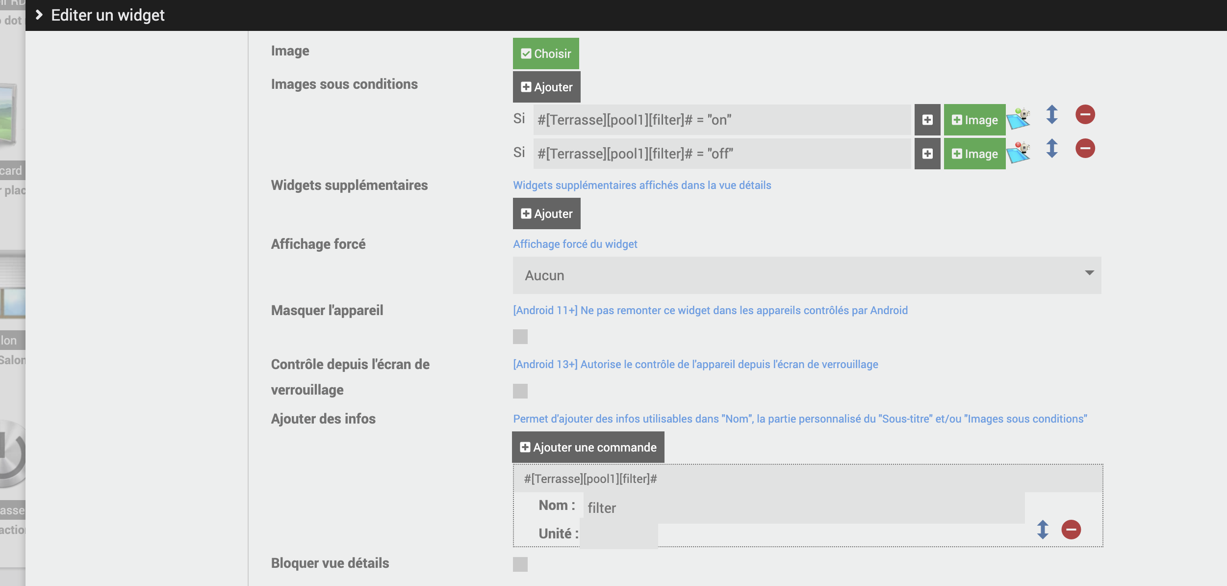

Je n’arrive pas à afficher une image sous condition dans un widget action.
La conf dans le plugin :

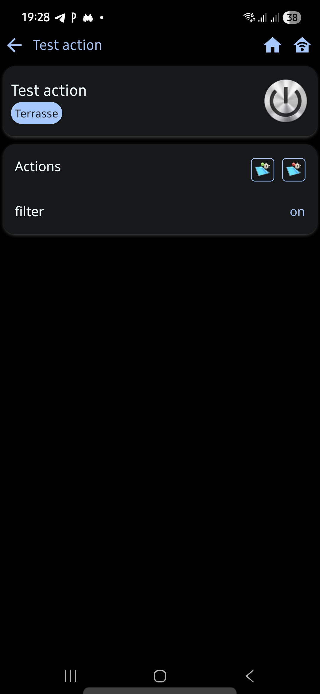

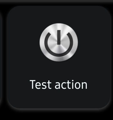

Côté téléphone je vois bien les images sur mes 2 actions (ON / OFF) cependant je garde toujours l’image générique du bouton action.
23482
Pour être sûr de mon coup, j’ai testé l’expression du « On » et celle-ci est bien « true »
Pour moi, il n’y a pas de problème de syntexte.
J’ai déjà tenté de supprimer et de récréer. Résultat : problème identique.
J’ai aussi essayé de rajouter les images sous conditions sur le télépone. Résultat : problème identique.
Avez vous des idées ? est ce que j’ai zappé quelques choses ?

Est ce que la commande que tu utilises comme condition est bien présente dans « ajouter des infos » ?
On ne le voit pas sur la copie d’écran
Pour moi, oui.
Je ne comprend pas le souci.

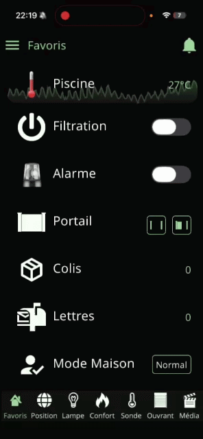

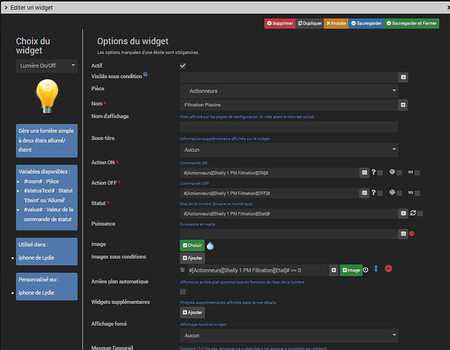

Ci-après ce qui marche pour moi avec 1 seule condition :
ScreenRecording_05-25-202622-19-03_1-ezgif.com-video-to-gif-converter
Sinon il faut mettre ==
Lydie
la solution est la …
= est une affectation
== est un test
C’est toute à fait sa !
totalement de ma faute.
