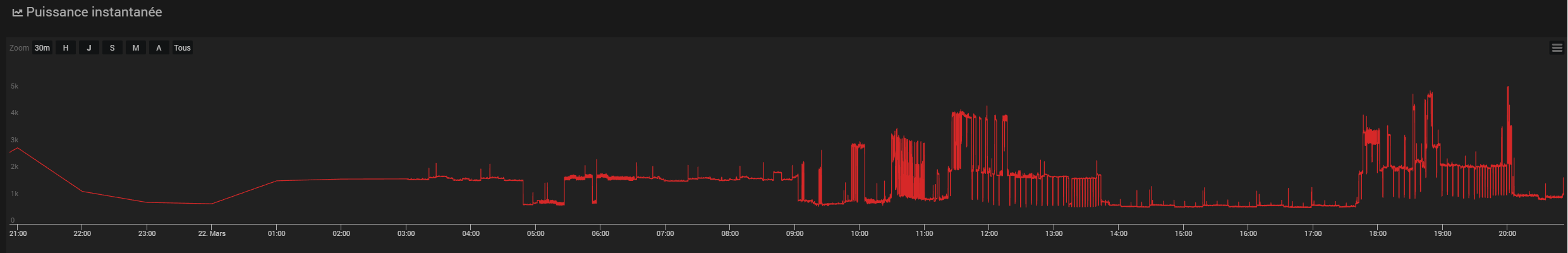

J’essaye depuis quelques jours d’utiliser le plugin-teleinfo.
Je remarque sur le panel que les graphiques semblent incomplet / imprécis sur les premières heures du rapport sur 24h :
Je ne sais pas de ou peut provenir le problème, problème de configuration ? problème sur l’historisation des valeurs ?

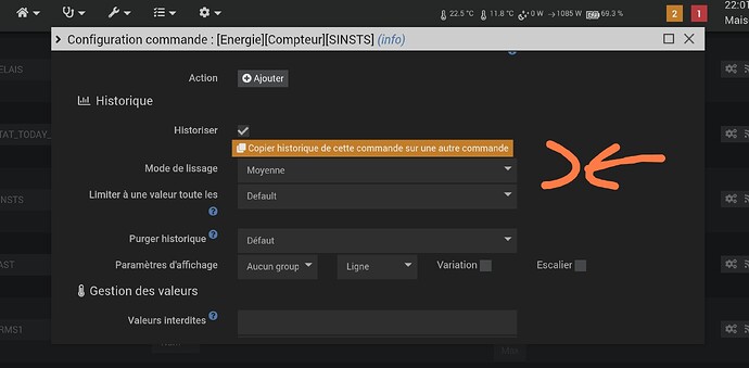

Bonsoir, en fait c’est le mode de lissage de ta commande qui fait ça, teleinfo n’y est pour rien, si tu veux tout il faut que tu mettes sur « aucun » mais là ça garde toutes les données
Bonjour Merci pour votre retour.
Effectivement, je ne connaissait pas cette astuce de configuration.
Je viens de faire la modification pour tester le résultat.
Encore merci :wink:
Tu peux déjà confirmer quand tu vas dans l’historique de ta commande que l’affichage de celui de jeedom est le même que celui de teleinfo
