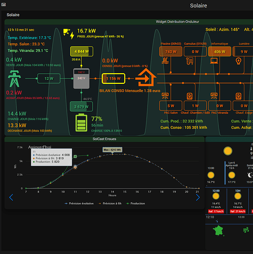

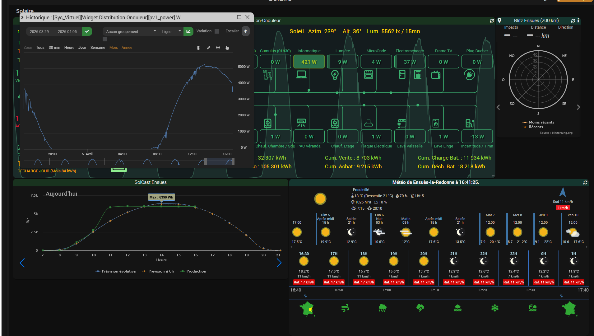

Soucis d’affichage de la prod :

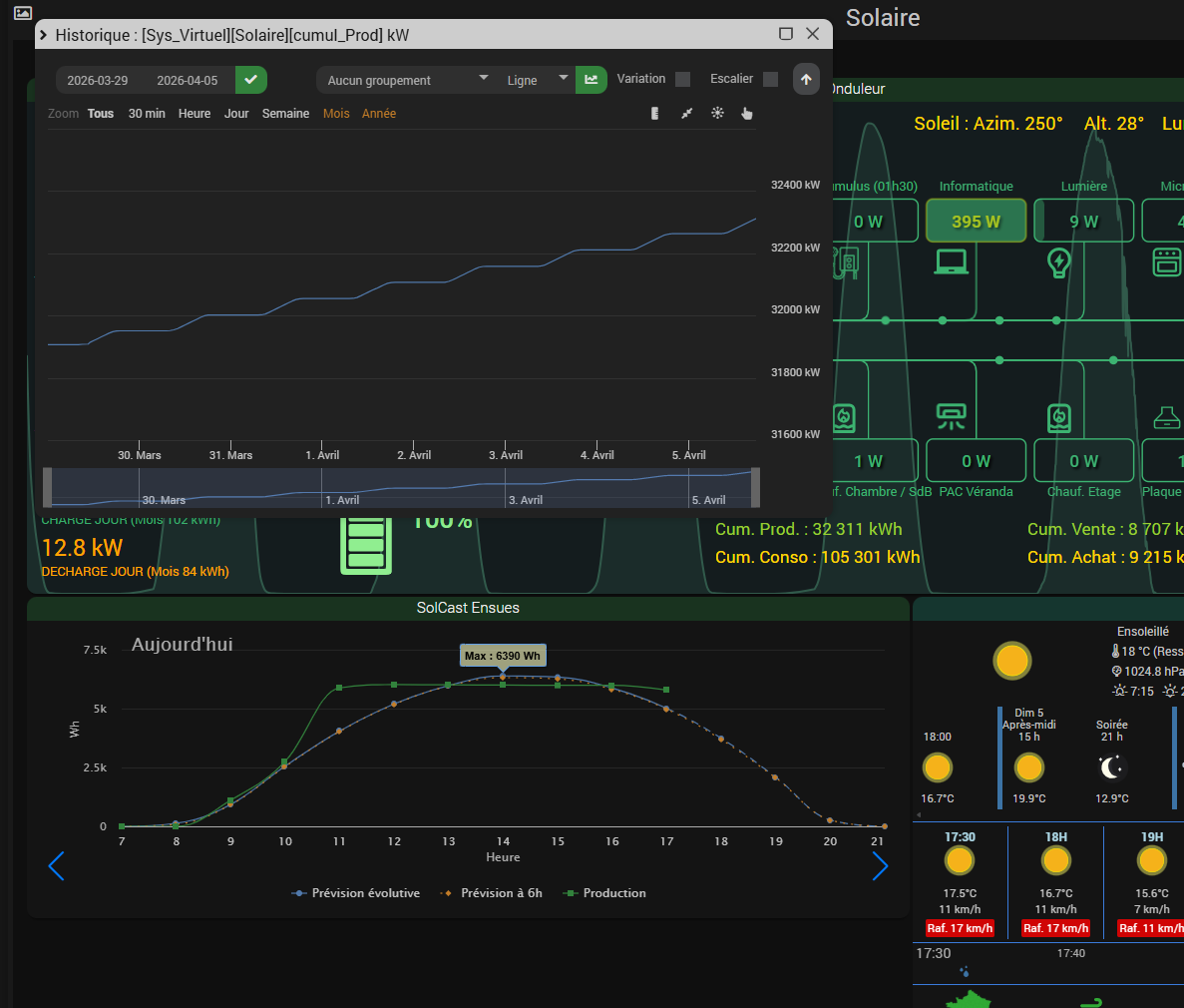

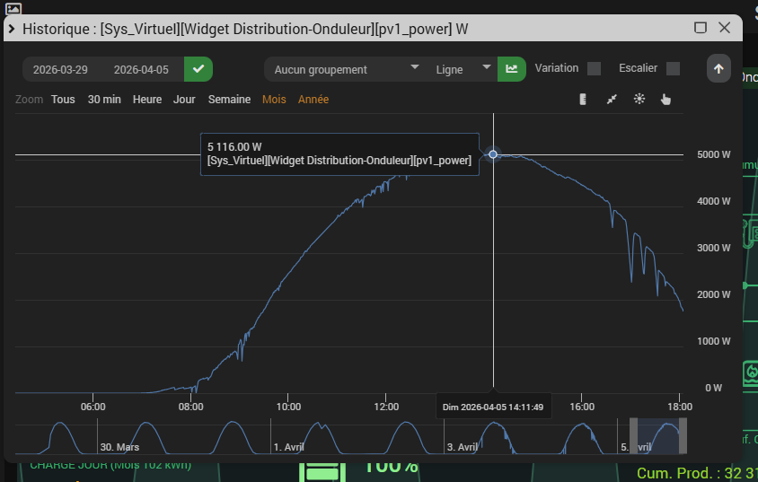

On voit que la production solcast est en plateau entre 11 et 16:00 (5.8 a 5.9 kw, j’aimerais bien :slight_smile:
Alors que (j’ai mis le graph de prod réel au-dessus) elle evolue normalement entre ~3 et 5 kw
Le plugin ne m’avait jamais fait ce coup-là !!! J’ai cassé quelques choses ???

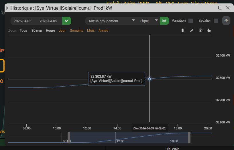

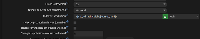

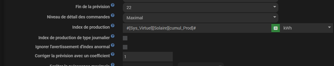

Vérifie la commande que tu as donné en index au plugin-solcast puis regarde ce que son historique donne. Il doit y avoir un lézard à ce niveau (mais pas sur la puissance instantanée)
la courbe semble correcte :

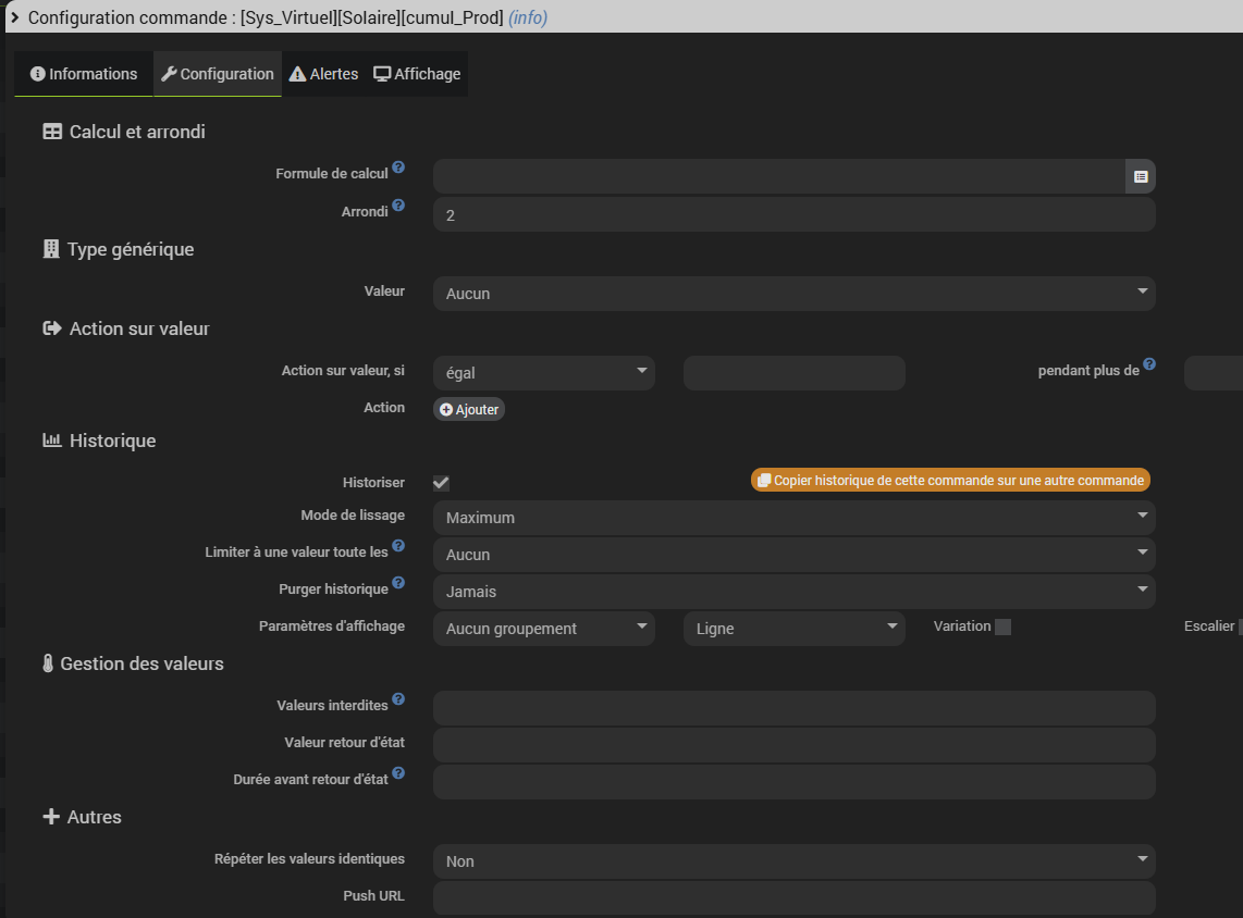

parametrages standards je pense :
Pas d’écrêtage de configuré ?

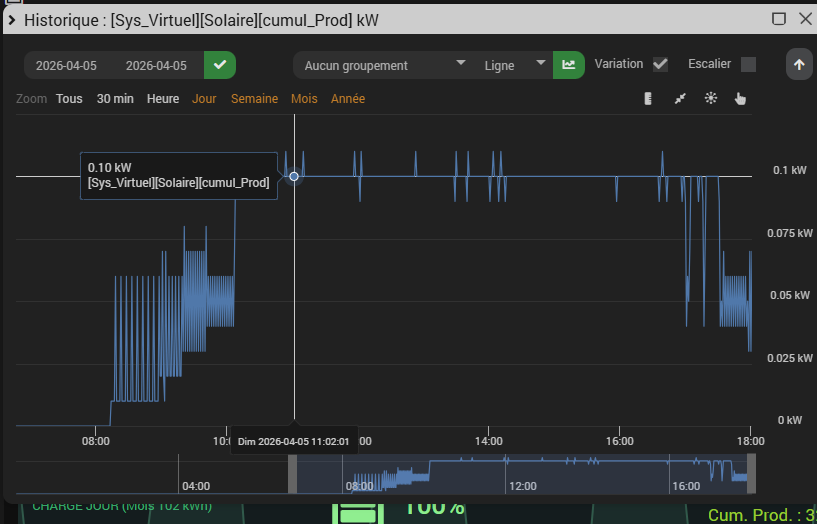

Tu peux zoom sur la journée pour ta commande d’index cumul_Prod et cocher la case variation ?
enleve moi d’un doute, c’est bien le cumul prod , l’indicateur clef de solcast ?? ou je suis total à cote de mes pompes ??
C’est de ta faute aussi, pas de bug :joy:==> on oubli comment le truc fonctionne !!
Oui de base le plugin gère avec le cumul de PROD.
C’est bizarre cette variation, j’ai du mal à interpétrer :slight_smile:
Et sans la case variation sur la journée ça donne quoi ?

Le plateau de la courbe a commencé à 11:00 a ~5.820 kh/h
A remarquer qu’a l’heure du plateau la prod n’était qu’a ~3.7 kw/h

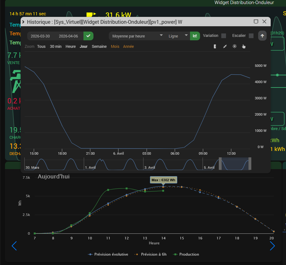

Tu es sur ? Tu ne trouves pas que la courbe de prod de solcast (la verte) est ‹ peu › ressemblantes avec la courbe réelle de production du graph du dessus ???
La montée brutale de la prod solcast a partir de 10:00 pour plafonner à partir de 10:00 est tout à fait anormale, en tout cas je ne me l’explique pas
Je reconnais que c’est un peu surprenant … Tu peux indiquer ce que te sort ta courbe d’index cumul_Prod à 10h, 11h, 12h, 13h, 14h ?
laisse tomber, comme j’ai dit plus haut, solcast, son prob c’est qu’il n’est pas bogué !! :slight_smile:
En fait c’est de mon côté le prob, suite a un crash de jeedom j’ai introduit une « « securite » » pour rattraper le flush du cache de jeedom en cas de crash violent … mais bien sûr comme tt les sécurités des d’incidents graves on ne vérifie pas assez. Je te passe les détails mais la sécurité + les arrondis de calculs se marchait dessus :frowning:
