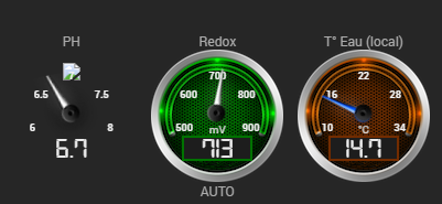

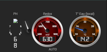

Depuis le passage a la version 4.4.5, j’ai un souci d’affichage dans un virtuel avec GaugeIMG , mais qu’avec le pH
Une idée ?
PS : j’ai mis la version que [Furaxworld] a posté dans une autre discussion , mais pareil
Merci bien
Thierry
Une idée ?
Merci bien
Thierry
Voici avec toutes les modifications données par @Phpvarious

Ca fonctionne mieux
Mon pH est trop bas
J’ai parlé trop vite !!!
Il doit vous manquer une image.
Je suppose qu’au dessus de 6.5 vous avez demandé une autre couleur que la bleue
Voici la totalité des images à mettre dans le dossier cmd.info.numeric.GaugeIMG
Il faudra supprimer l’extension .txt et dézipper.
cmd.info.numeric.GaugeIMG.zip.txt (299,0 Ko)
RE
J’ai bien toutes les images dans cmd.info.numeric.GaugeIMG
Oui, changement de couleurs
Je viens de trouver…il y a un espace entre les 2 point et Orange
Tu peux modifier les lignes suivantes et les espaces seront ignorés au niveau du paramétrage et ne provoquera plus d’erreur d’affichage:
let palier = level[0].trim().split('_');
à la place de le ligne
let palier = level[0].split('_');
et
let palierColor = level[1].trim();
let palierColor = level[1];
