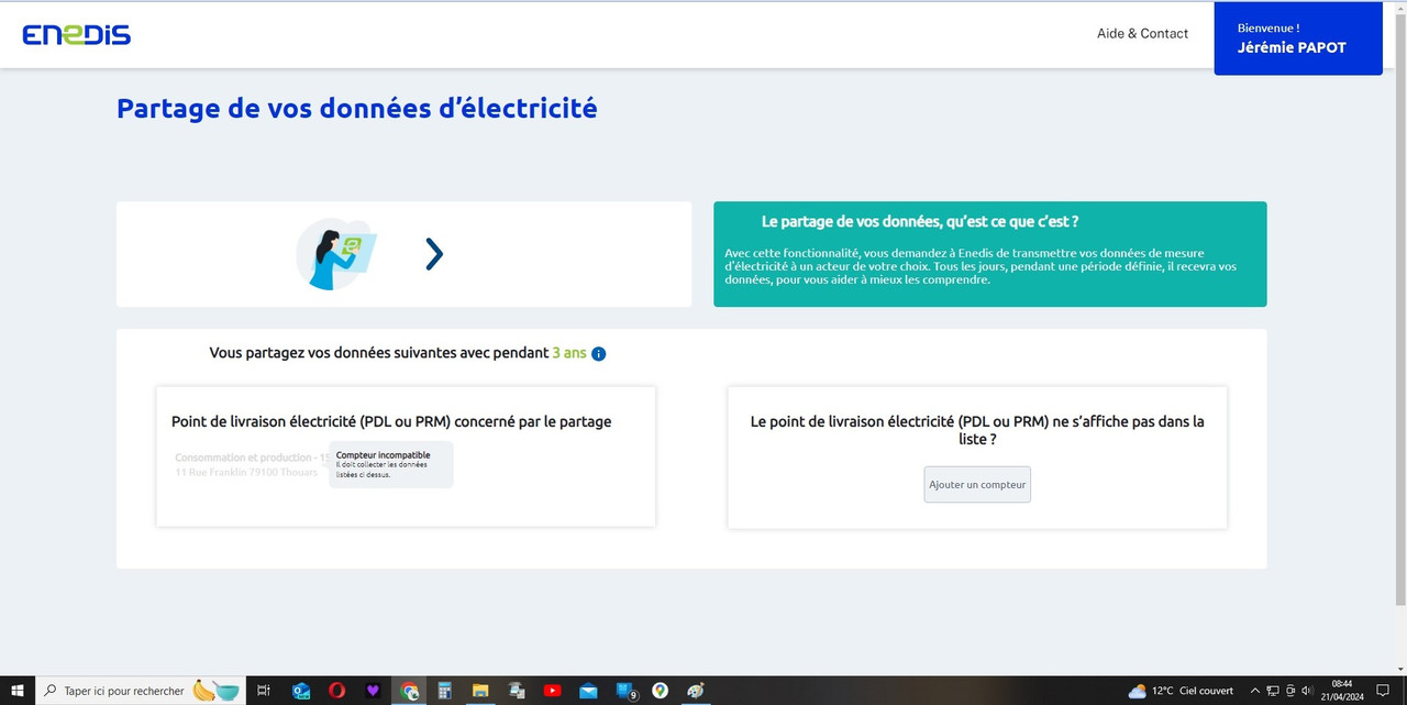

Après vérification, j’ai remarqué une erreur sur le site avec enedis lorsqu’on passe par le lien depuis le plugin enedis dans Jeedom, ça donne ça:

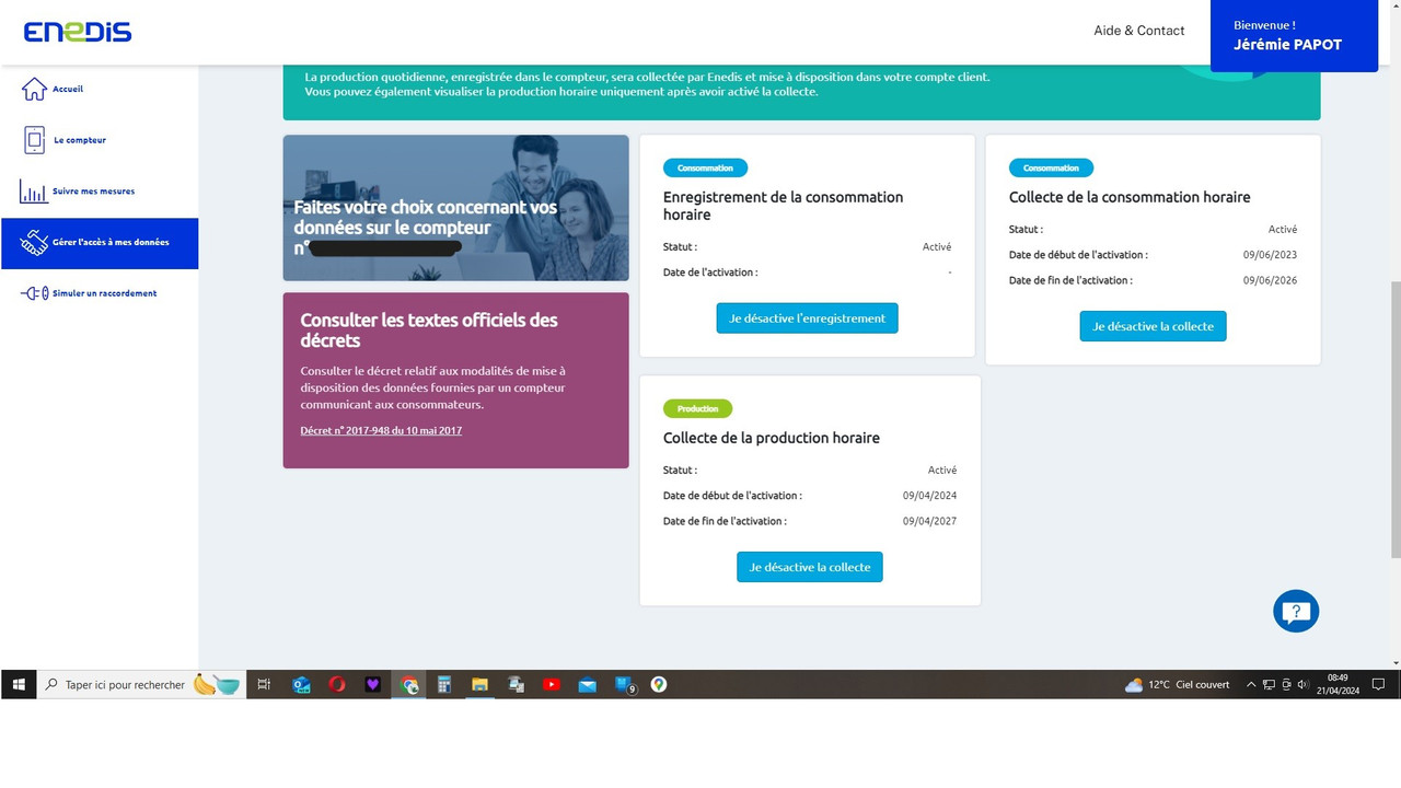

alors qu’en allant dans mon espace client tout à l’air OK:
Pour ceux que ça intéresse, j’ai supprimé les collectes Enedis directement sur mon espace client et ai refait la demande de collecte en passant par le bouton « J’accède à mon espace Enedis » dans la configuration du plugin Enedis et toutes les données de production sont apparues!!!
