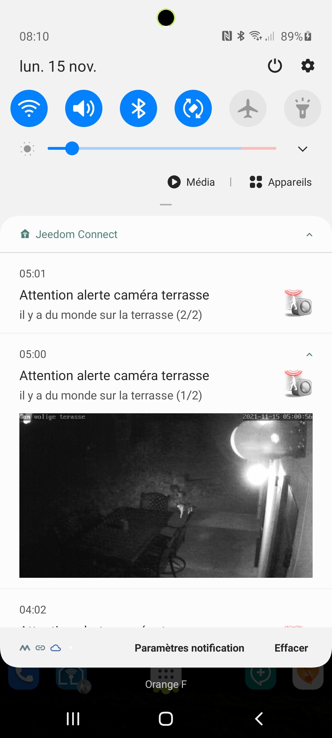

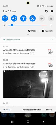

Tout d’abord avant d’avoir un coup de chaud :rofl: rassurez vous, les notifications arrivent bien, dans le sens ou elles arrivent correctement quelque soit l’état de l’application (ouverte ou en veille)
Le problème se situe à l’affichage dans l’application et les notifications Android.
Lorsque l’application reçoit une notification venant d’un enregistrement d’une caméra avec une capture d’écran + vidéo, cette capture d’écran s’affiche bien dans les notifications Android
La vidéo ne s’affiche pas dans les notifications Android et c’est normal.

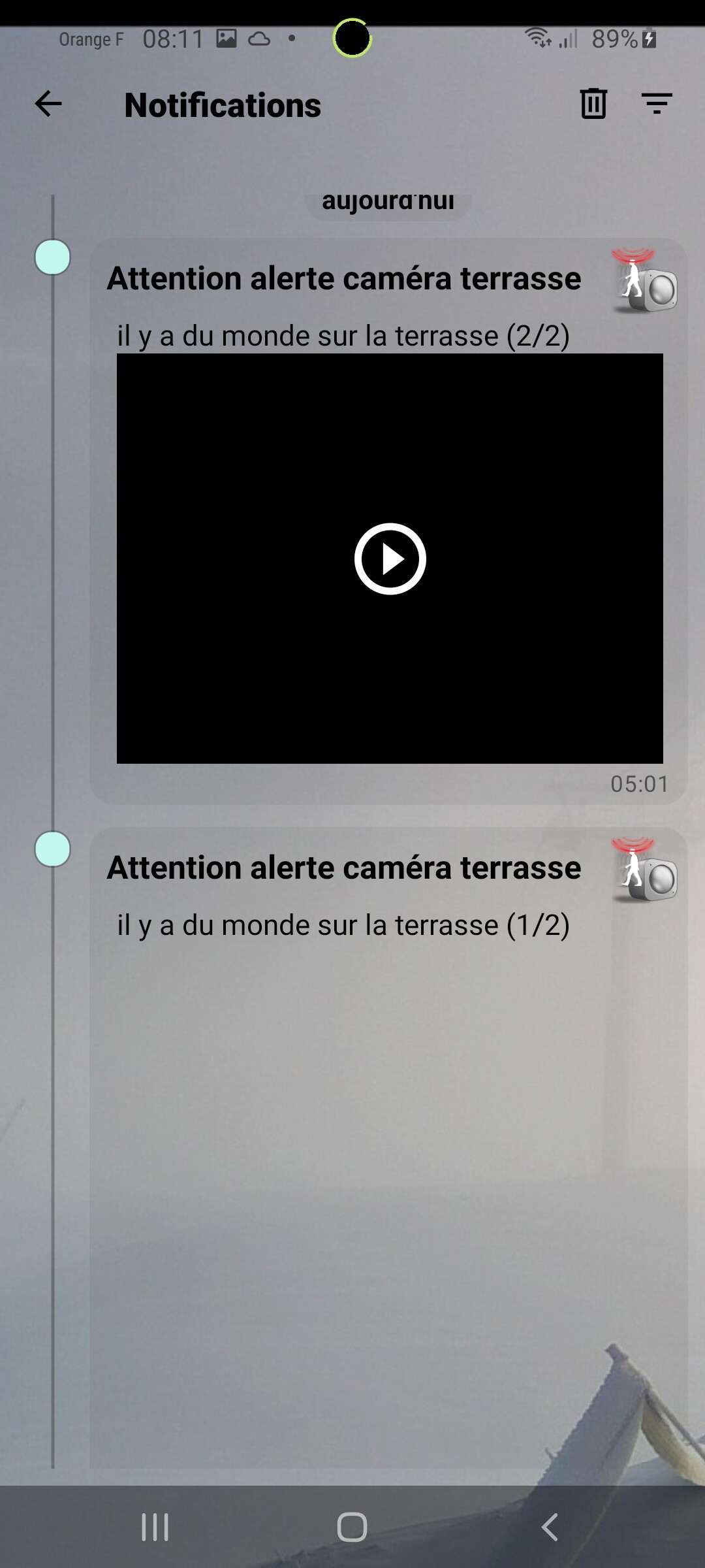

Par contre dans le centre de notification de JeedomConnect, la capture d’écran ne s’affiche pas, la vidéo elle s’affiche correctement.
En revanche chronologiquement la vidéo est placée avant la capture d’écran (vide pour le coup :thinking:) alors que dans Telegram l’ordre de réception est correct et les le snapshot + vidéo s’affichent correctement
Voilà j’espère avoir été assez clair sur l’énoncé du problème.

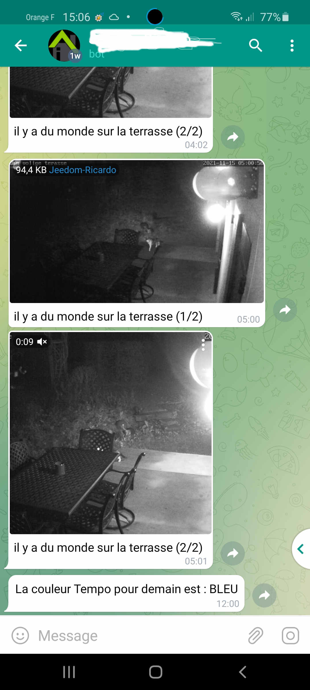

je ne vois pas de soucis. contrairement à telegram, on empile les messages, la notification la plus récente est affiché en haut de l’écran.
c’est donc bien la photo (1/2) puis la video (2/2) qui sont affichés. l’ordre est donc bon.
le seul problème qu’il y a donc c’est pourquoi est ce que l’img ne s’affiche pas en dehors de la notif elle même.

Alors je viens de killer l’application, puis j’ai cliqué sur l’image et il m’affiche une page vide.
Bizarre comme tu dis, pour l’application il doit y avoir quelque chose puisque l’emplacement est réservé :thinking:
Une chose que je viens de remarquer c’est la taille de l’emplacement réservé pour afficher la capture d’écran, en théorie l’emplacement devrait être à minima de la taille de celui de la vidéo non ?
c’est ce que j’ai pensé au début, mais dans ce cas là il n’aurait pas le preview dans la barre de notif !? :confused:
oui je me disais la même chose, bref faudrait un log
