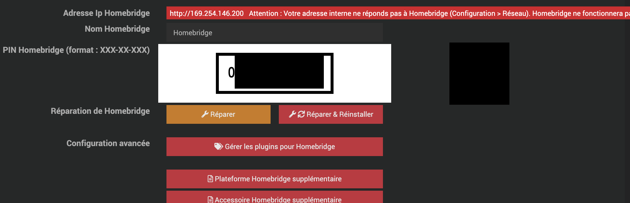

Je vais voir l’interface de configuration homebridge, et là je vois ce message d’erreur :

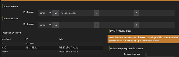

J’ai vérifié dans la configuration réseau, et l’adresse interne est bien celle ci :
J’ai essayé de changer les ports de l’accès interne, en me disant que ça pouvait être lié…

Il faut remplacer [quote=« GaetanZ, post:1, topic:44646 »]
169.254.146.200
[/quote]
Par ta vraie adresse interne
192.168.1.41
C’était en effet la solution tout fonctionne parfaitement !
Merci encore pour le coup de main.
Je me sens con de ne pas avoir pensé à mettre l’adresse réseau du rpi…
Je ne sais pas pourquoi mais ça m’est déjà arrivé…
J’ai fait le même constat que toi en remarquant que ça marchait plus
En regardant la page de configuration du plugin homebridge j’ai vu cette ip 169.xxx qui venait de nulle part.
En corrigeant tout était revenu dans l’ordre
