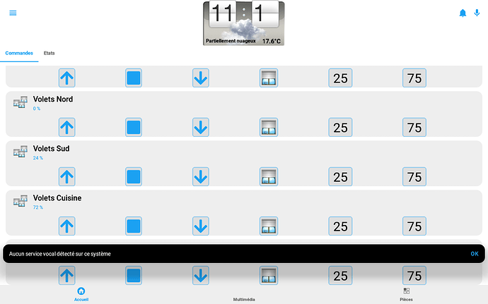

Sur ma tablette sous Àndroid 6 lorsque je veux utiliser la commande vocal, j’ai ce message qui s’affiche
Que faire ?
J’ai bien-sûr regardé dans tous les paramètres Android, rien trouvé d’inactifs
Je vous remercie par avance
JC exploite le service vocal de ton telephone.
Le message d erreur semble assez explicite ici : il ne semble pas y en avoir un d installé sur ton tel.
Est ce que tu peux ecrire un sms (whatsapp, mail, …) en dictant ton texte ?
Si tu vas dans le menu parametre de ton tel (pas JC, mais ton system d exploit), partie clavier, liste clavier, tu ne dois pas avoir d element qui s appelle « saisie vocale »
Solution : en installer un :slight_smile:
Je me doute bien que ce n’est pas un problème de JC mais plus de ma tablette
Ayant cherché un peut partout dans les réglages sans succès j’ai fait appel à la communauté
Effectivement je n’ai pas de vocal pour saisir du text
Je viens d’installer Gboard mais j’ai un problème de téléchargement des données vocales ca ne fonctionne pas
Mais je sais vers où chercher
Problème résolu après un reset de la ROM de la tablette et l’installation de la reconnaissance vocal dans les paramètres d’Androïd
