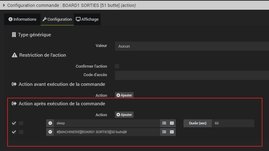

En utilisant la fonction « Action après exécution de la commande » dans la configuration d’une sortie relais, je me suis aperçu que cela ne fonctionne pas correctement si un scénario s’exécute avant.
Je m’explique :

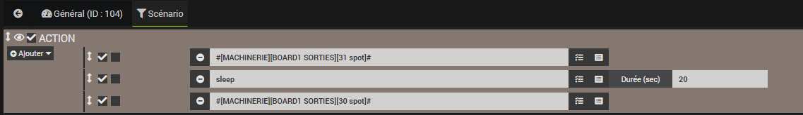

Je fais un scénario qui colle un relais pendant 20 secondes :
J’ajoute dans la configuration de la commande une action qui le décolle au bout de 60 secondes :
Résultat : le relais se colle puis se décolle après 60 secondes au lieu des vingt ! Puis la tempo de 20 secondes se fait seulement après !
La configuration a priorité sur le scénario.
Bug ou normal ? Une astuce pour palier à cela ?
Merci d’avance

Logique, Ton « action après exécution » fait parti de ta commande,
Donc ta première commande dans ton scenario intègre la commande de collage du relais, le sleep 60 et le décollage.
Ensuite, elle rend la main au scenario qui fait une tempo de 20 second pour decoller le relais
Si tu ne souhaites pas attendre la fin de la commande pour exécuter le reste, il faut que tu coches la seconde case au niveau de l’action (soit dans ton scenario, soit dans ton action après exécution : « Cocher pour que la commande s’exécute en parallèle des autres actions » … mais attention aux effets de bord
C’est la commande 31 spot qui est lancée dans le scénario pas la 51 butte dans laquelle il y a l’action après exécution de la commande.
Du coup je comprends toujours pas personnellement :slightly_smiling_face:
Je parierai bien sur une mauvaise copie d’écran :wink:
Merci à tous pour vos participations.
Oui. C’est ça. Désolé je me suis mélanger les crayons ! Il faut remplacer « 50 Butte » par « 30 spot »

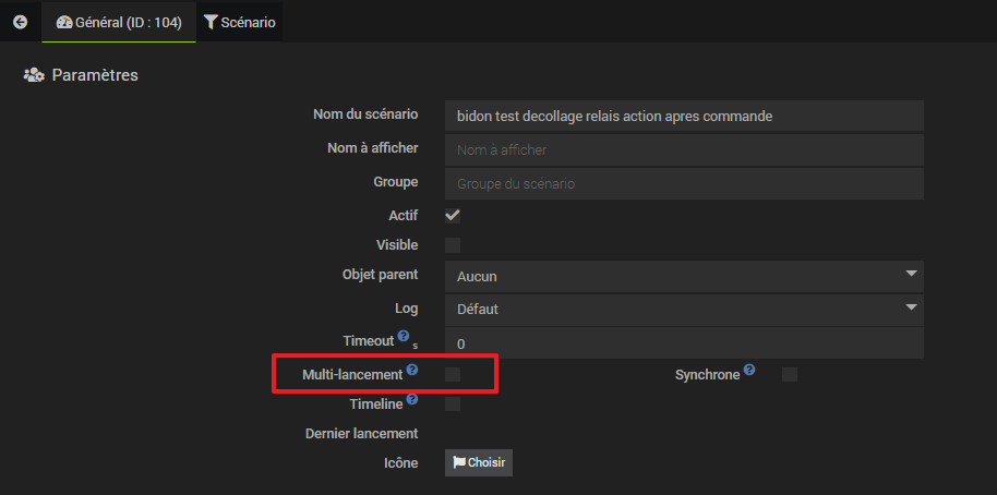

Pour ce qui est du scénario je n’ai pas trouvé. J’ai juste « Multi-lancements »
L’action sur valeur est prioritaire sur tout le reste, tant qu’elle n’est pas fini il attend avant le lancement des scénarios. Il ne faut donc jamais mettre de pause dedans.
