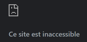

Mais au redémarrage ma box est inaccessible (je suis connecté en RJ45)

l’adresse IP de ta Smart a-t-elle changée ?
Stéphane
Comme le dit Stéphane tout porte a croire que l’ip de la box a changé. Ca expliquerai que tu ne peux pas t’y connecter en local mais que via les dns jeedom ce soit ok (car c’est la box qui initie la connexion vers les serveurs jeedom).
Regarde sur le paramétrage de ta box Internet si l’adresse IP locale a changé.
J’allais venir répondre et je vois vos messages (merci à vous d’être aussi réactif), j’y ai pensé en fermant le pc.
Et j’ai été voir, en effet la box internet a changé l’adresse :person_facepalming:. (Pas à l’aise avec tout ça, donc je percute pas assez vite lol)
