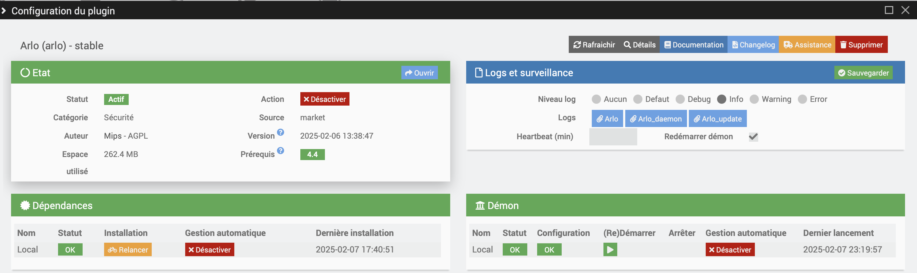

Bonjour, malgré la mise a jour du plugin Arlo (du 6/02) celui ci semble ne plus fonctionner. Voici pour les infos :

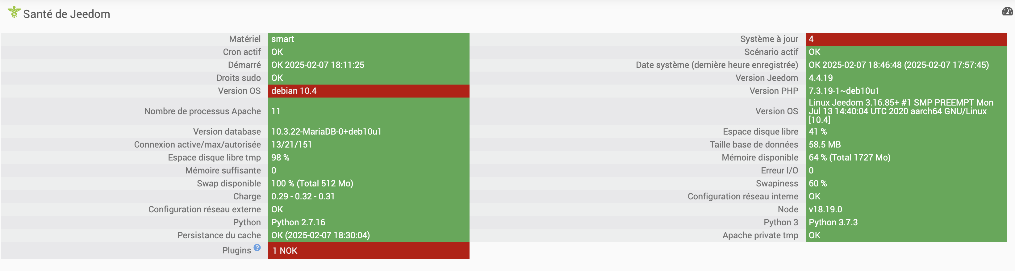

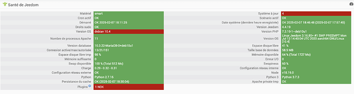

Vous êtes sous debian 10 donc vous n’avez pas eu la mise à jour normalement; ce qui expliquerait qu’il ne sait pas se connecter.
Dans tous les cas cet version de Debian n’est plus supportée, veuillez installer debian 11.

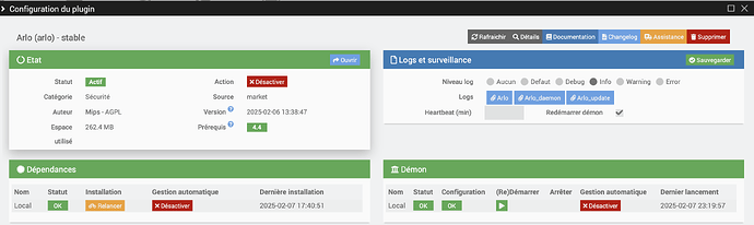

Il manque des infos demandées dans la doc; notamment la page config du plugin pour pouvoir vérifier la version.
et les logs sembles mélangés, c’est difficile à lire. Il faudrait les vider et redémarrer le démon pour avoir un log propre.

Ca m’inquiète que vous ayez pu installer la version, cela n’aurait pas du être possible et vous ne devriez plus installer de mise à jour (quelque soit le plugin) au risque de casser votre installation.
Ce n’est pas nous qui décidons de la fin de vie de Debian 10, c’est Debian, on ne fait que suivre.
je ne vais pas passer trop de temps sur un os obsolète que je ne test plus depuis des mois mais à tout hasard passez le log en debug et redémarrez le démon
