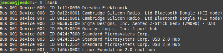

Les 2 clés USB sont identiques, le BD adress est identique.
Dans les plugins, phone_detection, je vois parfois 3 hci, à l’instant t 2 (interne et 1 clé). Dans BLEA, jamais 3.
Est-ce que ça peut-être la source du problème?

Si les deux clés sont identiques peut être faudrait’il les différencier en fixant le port via depthpath.
Bonjour @Tonio16,
Ca veut dire que les plugins ou Jeedom ne savent pas faire la différence? Le mieux est peut-être de prendre un autre modèle? Je peux la renvoyer sans frais
Il devrait faire la différence quand Linux tourne, cela devrait être seulement au démarrage que c’est problématique. Mais je ne connais pas le fonctionnement des plugins que tu utilises ici.

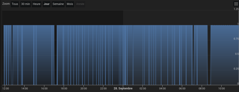

Je suis repassé à l’ancienne avec une seule clé usb. Par contre avant j’avais la clé usb sur Blea sans souci majeur mais maintenant j’ai des décrochages réguliers.

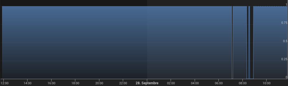

A 7h31, j’ai mis l’interne sur Blea, pas de décrochage (les passages à 0 j’étais bien absent)
Phone_detection, lui fonctionne dans tous les cas sans souci (les passages à 0 j’étais bien absent)
Le plugin Blea me semble très sensible.
