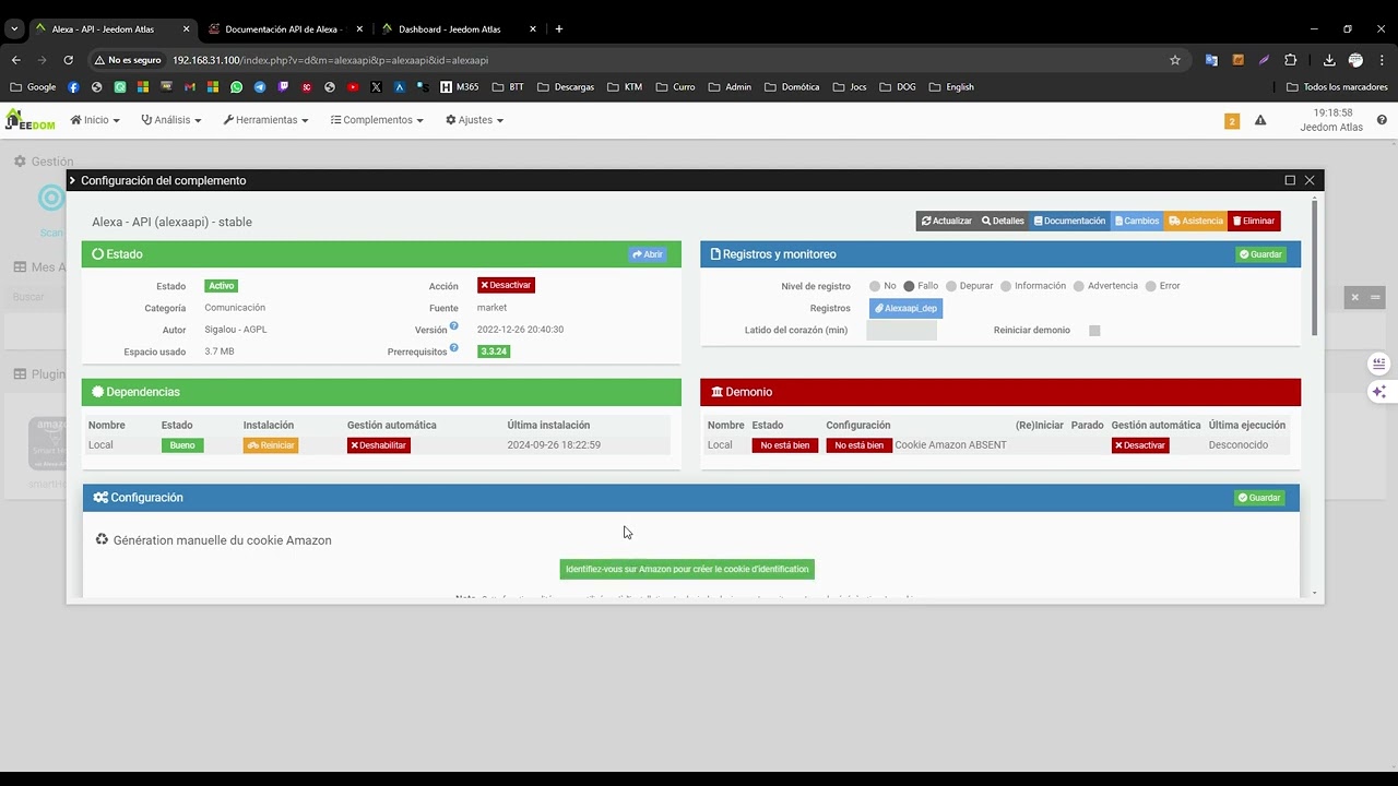

Hace ya unos meses que dejó de funcionar el plugin Alexa-API (v. 3.3.24) y aún sigo sin saber hacerlo funcionar.
Cuando clico en identificarme, automáticamente me aparece un aviso de error siguiente:
Expediente: http://jeedomatlas.local/index.php?v=d&m=alexaapi&p=alexaapi&id=alexaapi
Linea: 141
Mensaje: Uncaught ReferenceError: timeout_refreshDeamonInfo is not defined
Tengo 2 Jeedom Atlas y en ambos pasa lo mismo.
He intentado desde 2 navegadores distintos (Chrome y Edge) y el fallo es el mismo.
Aqui podéis ver el problema:
Información Jeedom Atlas
Core : 4.4.17 (master)
DNS Jeedom Atlas : Sí
Plugin : Alexa - API
Versión : 2022-12-26 20:40:30 (stable)
Estado del demonio : Interrumpido - (Desconocido)

Pues lo he instalado pero no funciona. Diria que el update que han colgado no es correcto.
