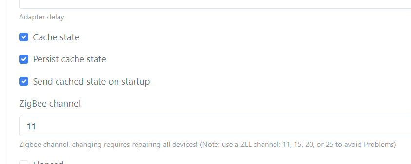

Par contre je crois me souvenir qu’il faut être sur le canal 11 côté Zigbee2mqtt pour ces appareils
