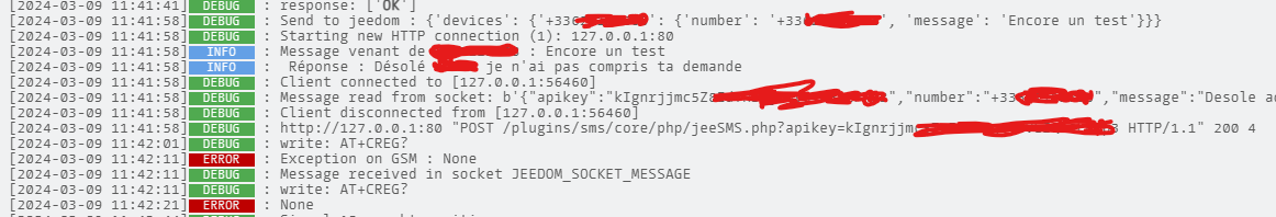

Malheureusement, l’envoi d’un SMS via Jeedom me retourne une erreur dans les LOG :

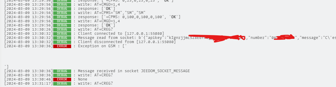

On peux voir qu’au lancement du démon, la clé est en écoute et recoit les messages :
Mais dès qu’un message est envoyé, je ne le reçoit pas sur mon mobile.
