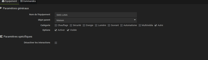

lors de la configuration d’un équipement dans le plugin Sms de la box luna je ne vois pas les champs pour configurer le numéro et le message
Clique sur Commandes.
ok mais dans le menu commande je ne peux entrer le numéro et le message.
Je confirme ce que Jeandhom dit : pour ajouter un correspondant, il faut « ajouter un numéro »(format international fr +33…).
Une ligne peut correspondre à 1 correspondant ou à un groupe (dans ce cas, les numéros seront séparés par un point virgule)
C’est dans ton scénario en appelant la commande ajoutée (le numéro de ton correspondant) que tu pourras rédiger un SMS.
