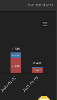

J’ai des prix données en TTC :
Et les mêmes chiffres données en HT :
De plus, je suis étonné du montant total TTC.
Me serais-je trompé dans la configuration ?
Merci pour votre aide et bonne soirée

Mais il est vrai que tu dois avoir une erreur dans le paramétrage de l’abonnement ou des taxes pour avoir un montant TTC si important. Regardes ce graphique
Et la synthèse des stats:

Je pense que la CSPE est trop importante. Par rapport à moi, je pense que c’est plutôt 0.02.
Voilà l’exemple de la mienne:
De même la valeur de la TCFE est beaucoup trop importante. Revois avec ta facture
Et ça ce voit dans la synthèse

Donc c’est 0.001 pour la CSPE & 0.00624 pour CFE :slight_smile:
Il faut mettre le prix au kW/h et pas le montant :wink:
