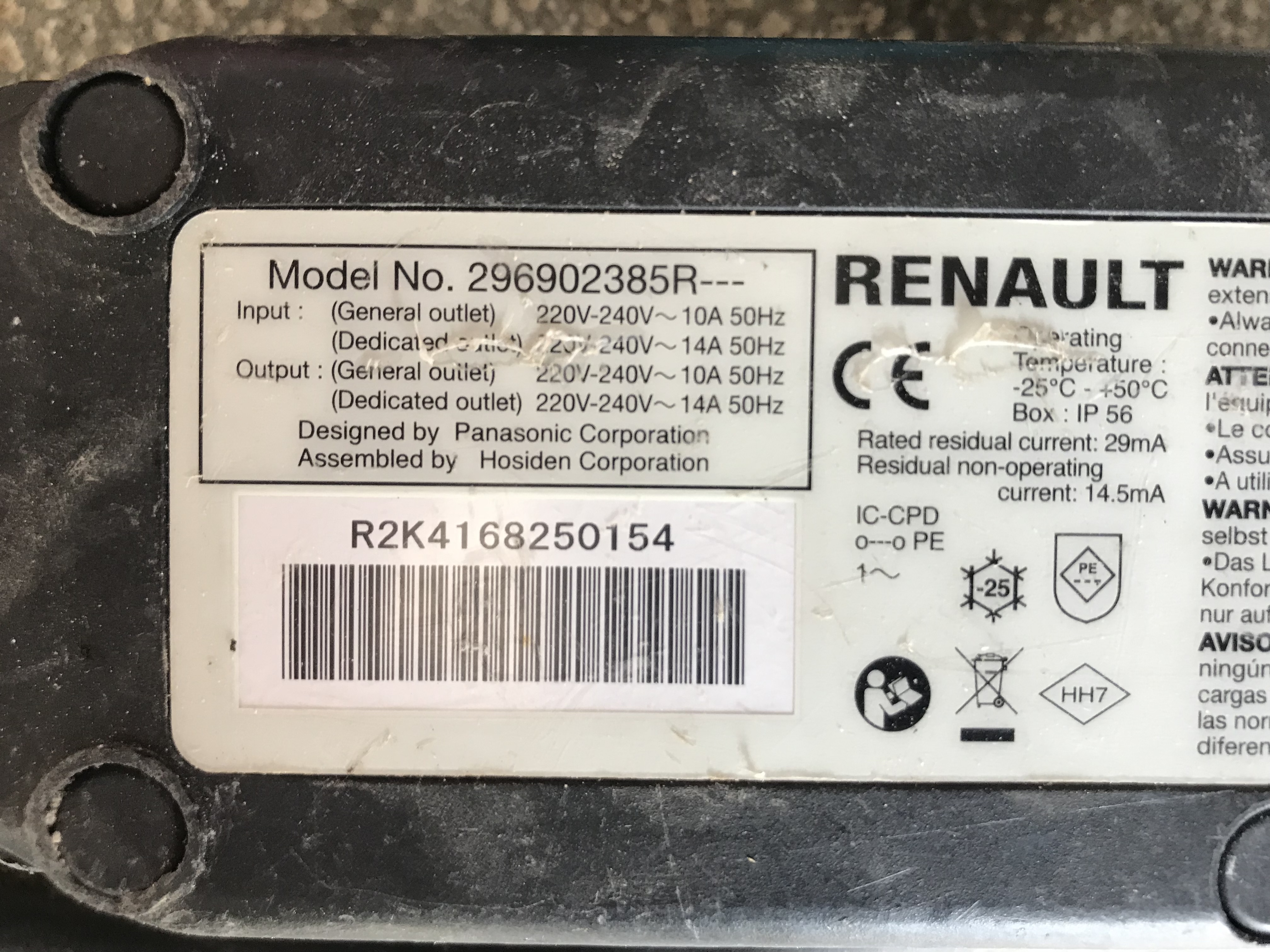

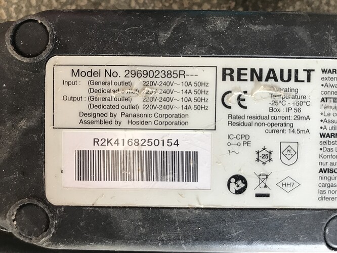

Alors pour info, sur le CRO « flexi chargeur » Panasonic, il est indiqué ceci:
10A sur prise « général/standard »
14A sur prise « dédiée »
Du coup, si je te suis correctement, pas compatible Green UP 16A ?
Il a l’air de pouvoir encaisser 14A, comment faire pour l’utiliser de cette façon ?
Du coup, pas compatible Green UP 16A ?
Bonne question, au vu de ce qui est indiqué je dirai oui. Mais vérifie auprès de Legrand.
Après avant d’investir dans une green up qui te fera pas gagné énormément de temps de charge, surtout avec ton CRO, regarde le prix des wallbox 7Kw parfois entre le prix d’une greenup et un wallbox ça joue à 200-250€
Sage conseil, mais du coup c’est une autre histoire, il va falloir que je passe quelques heures de vols sur les forums de Zoé pour me faire une idée sur le type de CRO, type de borne, etc dans lesquels je dois investir… tout un monde les voitures élec, je me suis déjà arraché les cheveux pour déterminer mon modèle précis de Zoé (R240 22kW de 2016) :joy:
Merci encore pour ton aide précieuse, j’espère que ça en aidera d’autres !
Je peux passer en résolu :slight_smile:
