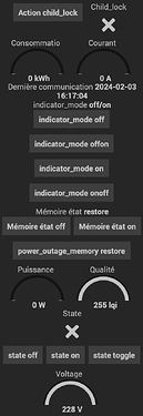

En incluant la prise Nous A1Z, toutes les commande sont bien disponibles mais certaines ne fonctionnent pas dans Jeedom. Par contre elles fonctionnent quand je passe par la console Zigbeem2qtt.
C’est le cas pour ces commandes :

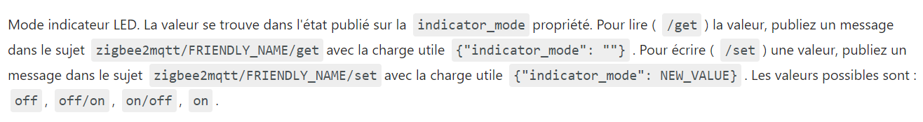

  • Child lock
  • indicator mod onoff
  • indicator offon
Pour celles-ci, lorsque je passe par Jeedom, je récupère un message d’erreur dans la console m2qtt :
Quelle en est la cause SVP?

Décochez afficher pour ces commandes inutiles ( sauf à être paramétrées une seule fois pour le retour d’état lors de coupure de courant)
Merci pour le retour.
En effet, ce ne sont pas des commandes que l’on utilise souvent.
Pourtant si je veux changer le mode d’affichage de la prise selon si je suis en mode jour ou nuit, je ne peux pas…
