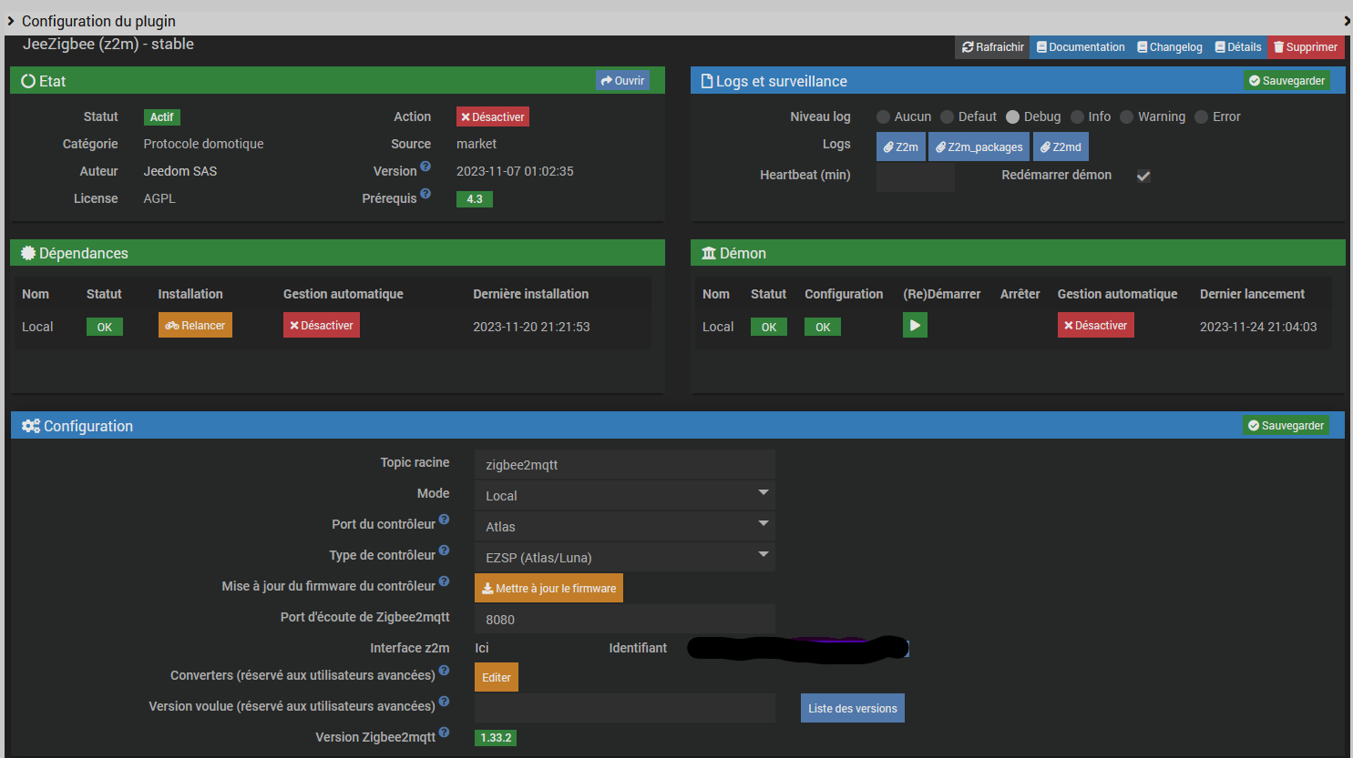

Configuration : Box ATLAS zigbee.
Installation : jeezigbee et donc MQTT.
Tout est au vert, install, depandence, daemond.
Prise Zigbee : NOUS.

Config jeezigbee:

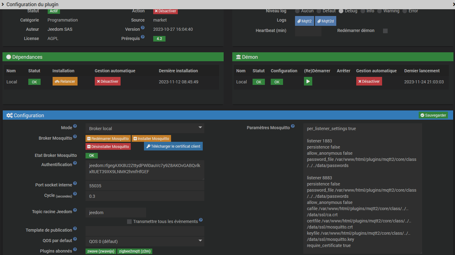

Config MQTT:
