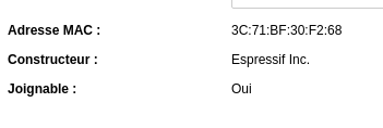

Bonjour, j’ai aussi cherche esp30 mais j’avais rien trouver par contre ma box « freebox » me dit que c’est du matos espressif.

Cette Prise je l’avais deja renomer mais les autres peripheriques TNB sont deja nommé par le « hostname » des peripheriques eux meme je suppose comme dans la derniere photo.

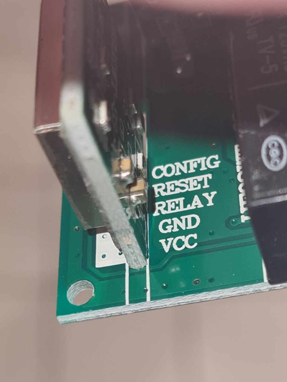

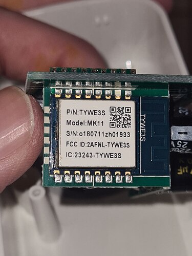

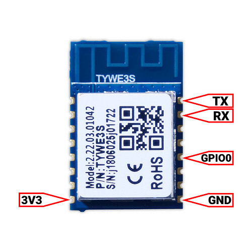

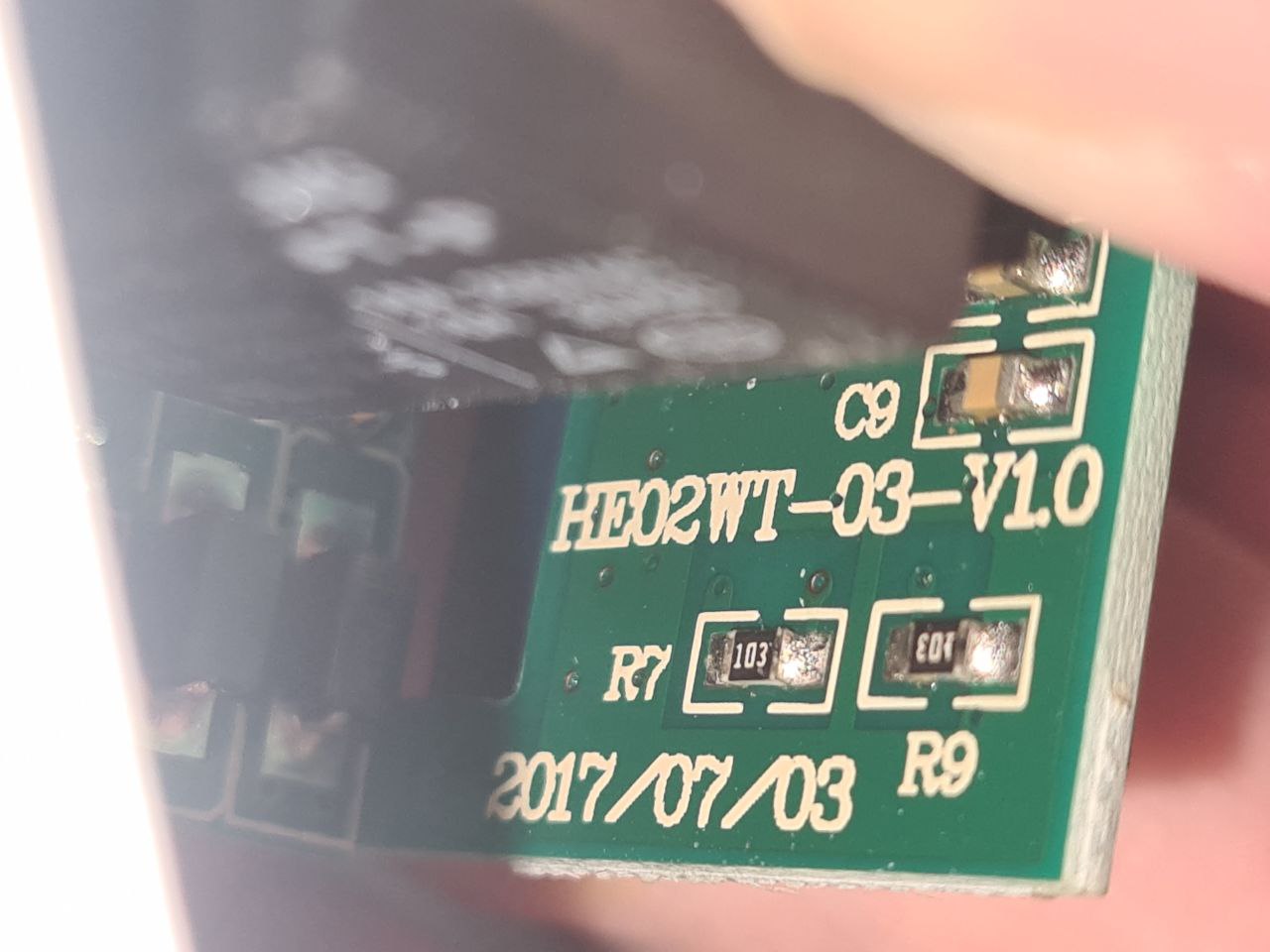

Bonjour. j’ai réussi à en ouvrir une, un peu a la sauvage j’ai percé les vises.
voici les photos du module, qui est visiblement plutot répandu « TYWE3S »
Il faut le flasher obligatoirement? faut du matos? quelle est le programme compatible jeedom? J’ai deja flashe un appareil, un smartphone sa remonte au moins à 10ans c’etait mon galaxy S1.
