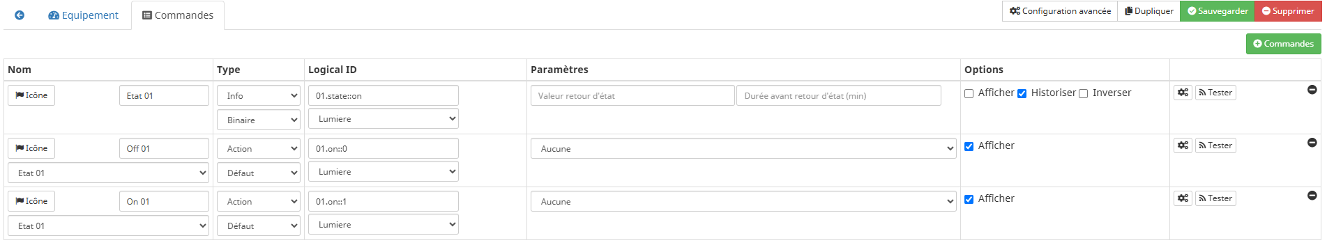

Par contre est-ce possible de rentrer des infos en créant des commandes directement avec l’onglet dédié ?
du type déjà existant pour l’état…
=> 01.state::on
=> 01.on::0
=> 01.on::1

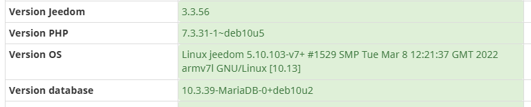

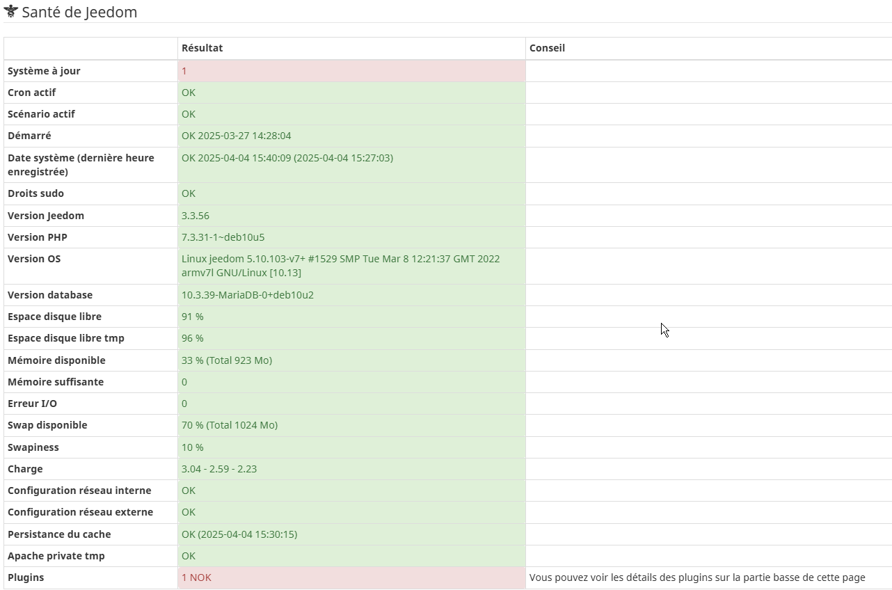

Faudrait penser à passer vers jeedom v4 alors. Êtes-vous soua debian 10? (Voir page santé)
oui je sais bien, mais pas le temps de refaire tout mon jeedom et tout mon design pour le moment, voilà pourquoi j’ai aps basculé :smiley:
Inutile de donner une copie partielle… Il n"y a rien de secret dedans et le seul risque à la donner entière ce serait de gagner du temps. Ce serait dommage de gagner en efficacité :grin:
Mais vous êtes en debian 10 donc ne touchez plus aux mises à jours.
je n’ai pas de soucis pour tout partager mais ça me semblait inutile.
Voici :

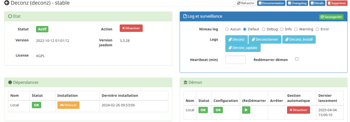

Et il y a le monitoring, tu tournes avec quelle version de deconz ?
Vas voir dans les données brutes pour savoir si le probleme vient de jeedom ou deconz.
Effectivement c’est bien supporté d’après github !
Voici mon DECONZ :

Ce n’est pas la version de deconz, tu peux la voir dans Phoscon/passerelle.
Normalement cet appareil est sensé generer 3 entrées, un « On/Off plug-in unit » et pas un « smart plug » avec ZHAConsumption et un ZHApower (ou un truc comme ca).
Donc il est possible que tu sois avec une vielle version de deconz.
