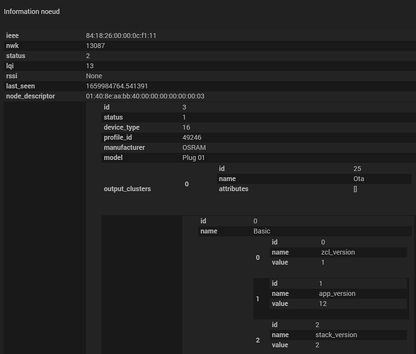

Bonjour à tous. Tout est dans le titre. J’utilise des prises osram intégrées via le plugin officiel Zigbee pour Jeedom. Tout est OK sauf… qu’après une panne de secteur, mes prises OSRAM sont off par défaut. Je cherche à modifier les paramètres des prises comme je pourrais le faire avec un équivalent z wave mais pas moyen. Même dans la gestion des nœuds, je ne vois pas comment faire pour modifier l’état par défaut en cas de retour secteur. Une idée ?

D’après cette page cette fonction n’set pas supportée par le module. Go scène qui detecte les pannes secteur :frowning:
