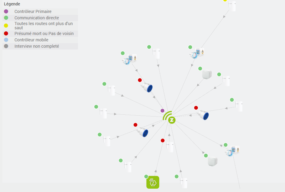

j’ai réussi à l’inclure, elle fonctionne ON/OFF consommation, mais elle est présumée morte ou sans voisin (25) :
D’où cela pourrait il venir

C’est comme si la puisance de leur antenne avait gravement chuté.
Pour palier à ça, j’ai rapproché de mon conteoleur primaire les sondes qui apparaissaient mortes et mis celles qui fonctionnent loin.

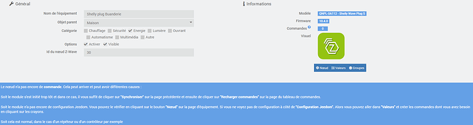

Je suis surpris, l’interview semble être allé au bout

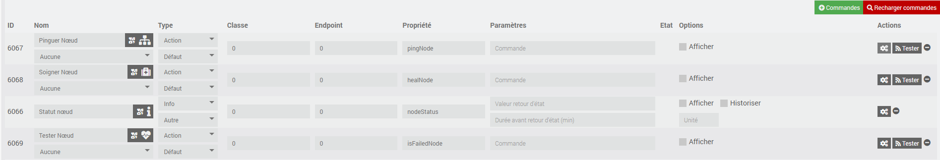

mais pour autant les commandes ne semble pas complètement créées
Si je tente de recharger les commandes alors elles disparaissent et aucune ne sont recréés.

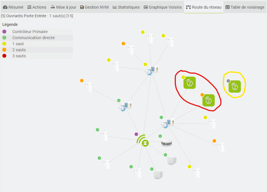

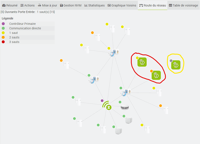

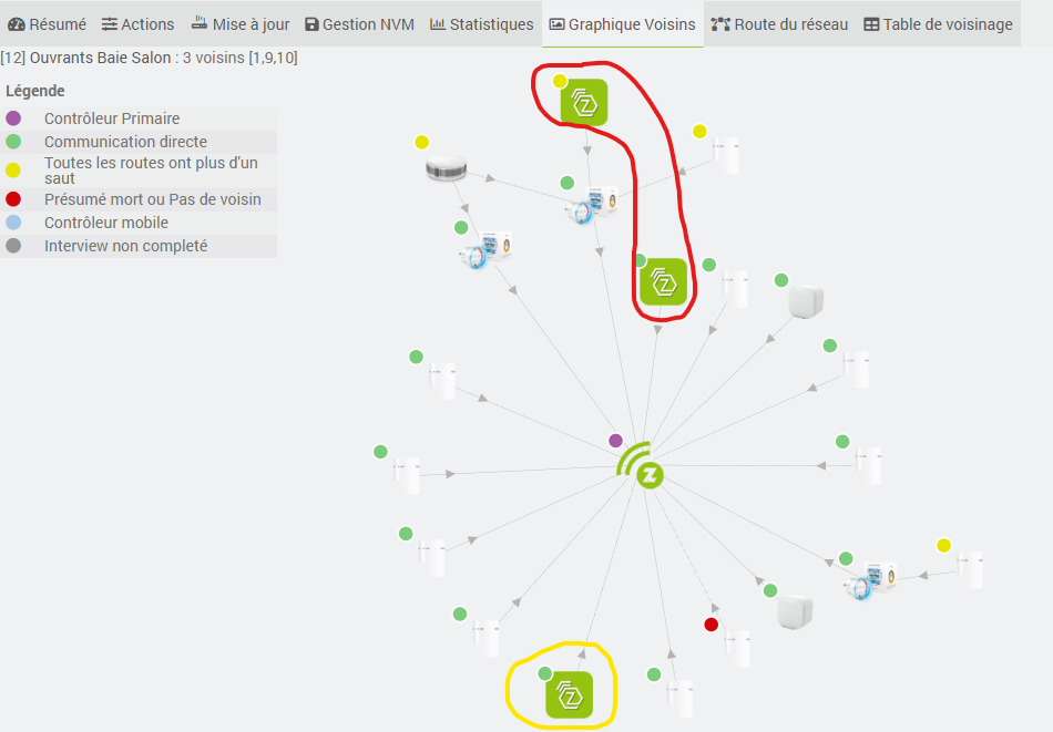

Ci-dessous j’ai entouré en rouge mes 2 modules Shelly et en jaune le capteur que je souhaite relayer
Route du réseaux:
Graphique des voisins:
Je m’interroge pourquoi il y a des différence entre ces 2 graphiques par exemple un des 2 shelly est soit en directe avec le contrôleur soit en rebond selon le graphique ??? ou par exemple j’ai un capteur présumé mort sur un des graphique alors qu’il répond correctement.
Comment faire pour que mes 2 shelly répètent les autres modules en limite de sensi?
