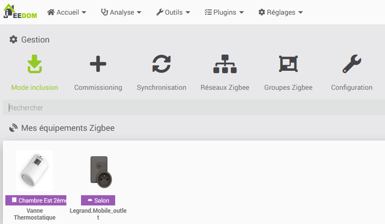

Le plugin ZigBee reconnait le modèle de prise Legrand.
Il me semble que j’ai pu modifier le canal avec le plugin DeConz !
La prise est donc reconnue dans ZigBee, mais impossible de la piloter.

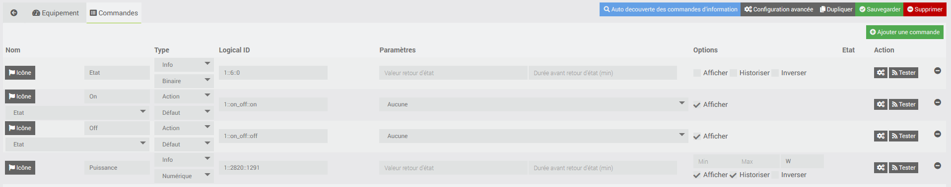

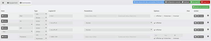

Les commandes sont visibles, mais les testes affichent « Erreur lors de la requête » !

Des captures écran sous ZigBee.

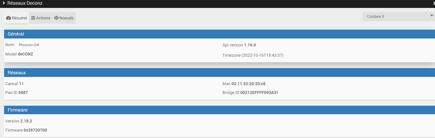

Quelle est la version de deCONZ ?
(voir dans Réseau Deconz → Résumé)

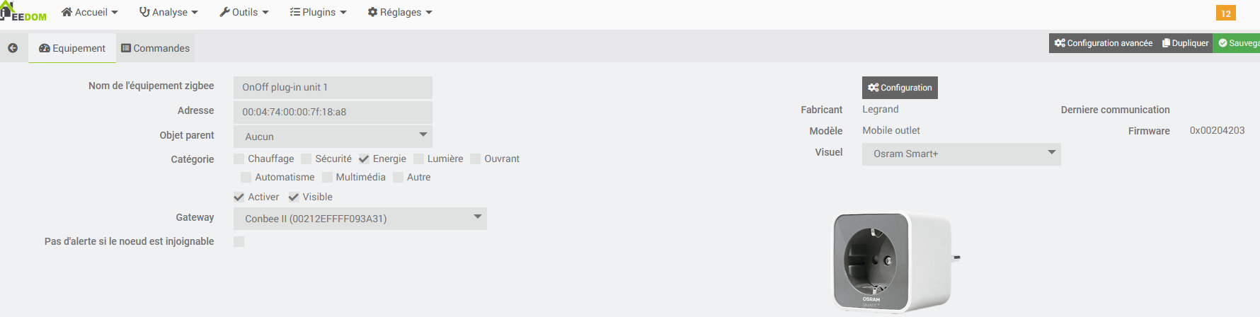

Voici : les copies écran de la prise reconnue et de la version DeConz
La fonction ON/Off fonctionne, pas de remonté de puissance.

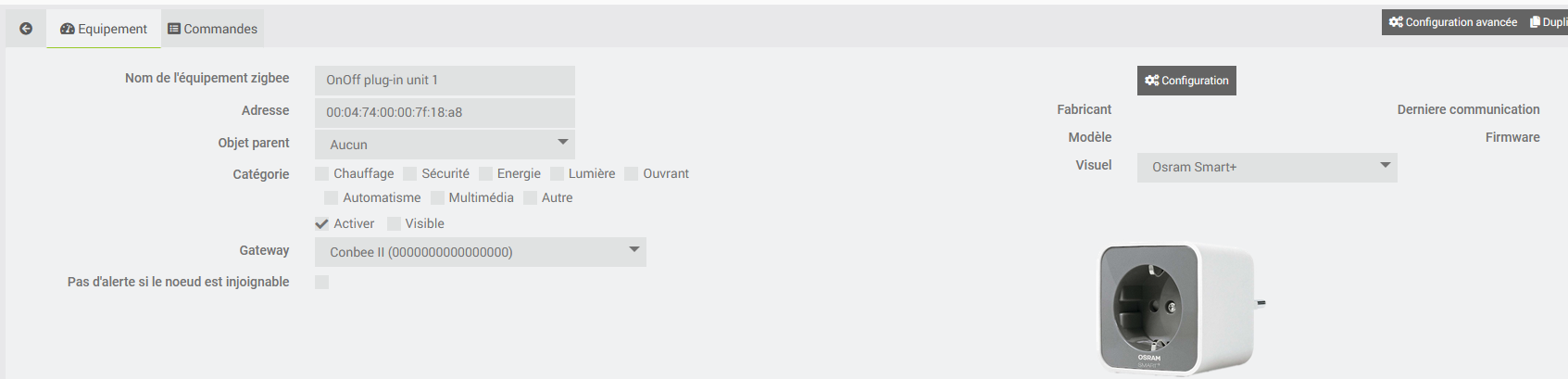

Infos brutes ?
Par ailleurs le 0x000000 de ta gateway dans la copie écran de ton équipement est NOK. Il faut sélectionner la gateway avec le numéro qui apparait dans le champ bridge ID de la page Résumé
J’ai mis à jour avec l’ID.
J’ai effectué une nouvelle inclusion.
La marque Legrand est reconnue, pas la prise j’ai toujours une OSRAM !

La prise osram c’est juste un visuel fournis par le plugin, tu peux mettre un pot de fleur si tu veux.
Il faut un firmware récent pour les remontées de consommation, pour en être sur il suffit d’aller voir les infos brutes comme le dit Yves.
