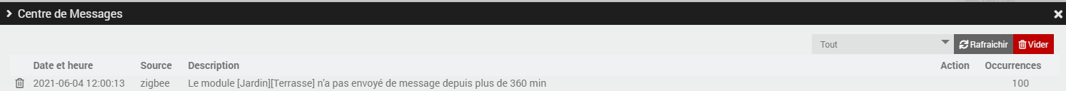

J’ai aussi le message
Le module [Séjour][Prise Aquarium] n’a pas envoyé de message depuis plus de 60 min
qui apparait toute les heures.
Peut être qu’il y a un lien ?

Par contre pour mon message Le module [Séjour][Prise Aquarium] n’a pas envoyé de message depuis plus de 60 min est ce que quelq’un a une idée ?
j’ai remarqué que la surveillance des communications n’est pas forcément ce qu’il faut mettre sur des équipements zigbee.
En effet la date de dernière communication ne se met à jour que lorsqu’on envoie des commandes au device.
Par contre ce qui fonctionne bien, c’est le paramètre de timeout directement sur la conf du plugin.
A savoir que les routeurs (du moins avec une clé EZSP en contrôleur) se pinguent toutes les 3-4h.
J’ai désactivé les alertes de communication du plugin. Mais du coup si un module tombe, je ne le saurais plus

Si si, tu auras un message du type :
J’ai baisser volontairement la valeur par défaut dans le plugin

Tu avais mis 60 min sur le plugin ou le module ? 60 c’est trop peu
C’est la valeur par défaut. Quand tu dis c’est trop peu, il faut mettre plus ou moins ?
ça dépend p-e du contrôleur installé, mais moi de base c’était 1440 (24h).
Là mes routeurs se pinguent toutes les 4h, donc j’ai mis 360 (6h).
