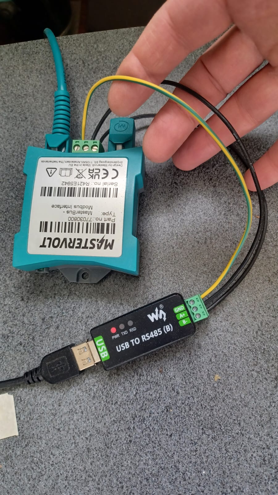

Non non j’ai déjà monté une VM Virtualbox , trouvé le port série et coté Mastervolt un réseau Masterbus avec qqs composants. C’est coté câblage électrique, il me reste le MPPT et les PV à monter.
Donc pas de soucis pour essayer un script on verra ce que l’on peut arriver à faire…

J’ai l’impression que c’est bien en place, excellent modeop :slight_smile:
En revanche , ça ne remonte pas de valeur mais j’ai bien un retour :

Et voici la config de l’interface modbus, il y a peut-être qq chose à paramétrer ?
conf-modbus
OK, j’ai corrigé les paramètres de connexion et le nombre count qui pose problème. voilà le nouveau script, il suffit de remplacer par ceci :

J’avais cablé les 2 appareils comme cela :
Dis moi si je dois recreuser ce point ?
Merci @Michel_F
Ah maintenant j’ai compris la question… Je suis lent à la détente, désolé !
Oui, il faut paramétrer comme dans la doc :
  • Adresse : autre chose que 1 puisque 1 est pris par la passerelle (mets 101 par exemple)
  • Parité : paire, a priori sans bit de stop (si j’ai bien compris)
  • Vitesse 19200 → ok
Pour la câblage, c’est bien :
  • GND → GND
  • A → A
  • B → B
Ton adaptateur USB/RS485 est compatible RTU ?
Et du coup, comme je pensais, à tord, que c’était le configuration de la passerelle, j’ai modifié le script pour y coller mais il faut revenir en arrière pour cette partie :

C’est peut-être lié au fait que j’ai changé la parité, maintenant par défaut c’est la bonne parité dans le script. Il faudrait peut-être aligner la configuration de l’adaptateur USB/RS485… pas sûr.
Ou alors il faut faire quelque chose pour activer la passerelle ? Je ne sais pas…

il y a peut-être un loup ?
Sinon quelques retours :
Ca a l’air bon, d’après des utilisateurs il fonctionne pour connecter un JK BMS au Victron Cerbo GX.
Enfin, si je passe l’adresse de ma passerelle Modbus/Masterbus à 101, il faut bien que je modifie mon paramètre adresse ( – adresse 101) ?
A+
Non, laisse le paramètre à 1 ou ne le précise pas. Ton interface aura l’adresse 101 mais elle veut bien communiquer avec l’adresse 1
Donc ton interface USB/RS485 a l’adresse 101 et la passerelle a l’adresse 1.
Essaie avec stopbits = 1
