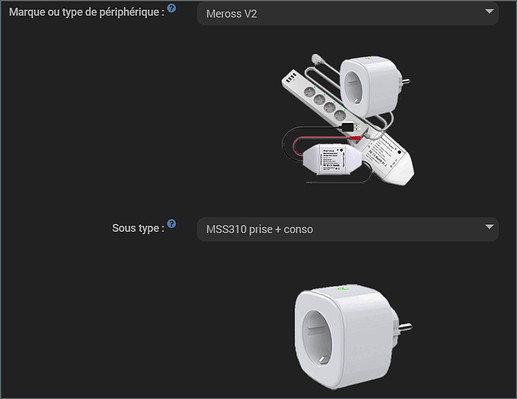

Suite à la mise à jour j’ai constaté des loupé quand à la fonction ON/OFF, j’ai donc modifié la configuration des prises pour les passer en Meross V2 / MSS310 prise + conso , mais je n’ai malheureusement pas plus de résultats.

Mes prises ont la config par défaut (je crois) : Meross V2, sous-type MSS310 prise+conso, nombre d’envoi 1.
De ce dont je me souviens, il fallait sauvegarder 2 fois l’équipement : choix du type/sous-type, ip, clé => sauvegarde, attendre que ça se recharge puis re-sauvegarde ! Est-ce encore nécessaire ?

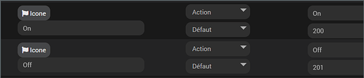

Comment fais tu pour avoir les infos de consommation (kwh) pour ces prises dans wifilight ? Cette commande info n’existe pas pour moi sur ces peripheriques ??
Tu peux me donner les noms et noms internes de la commande pour que je la rajoute ?

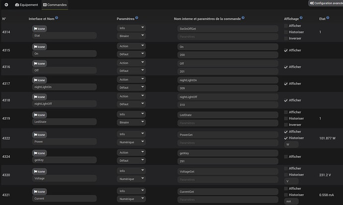

Avec la configuration détailée au dessus dans ce tread pour les prises MSS310 voici les infos/commandes qui sont disponibles pour ma part sur chacune des prises
ici pas de retour en kwh seul les W remontent à travers la commande Power.
OK super! Memes infos pour moi sur ces prises
