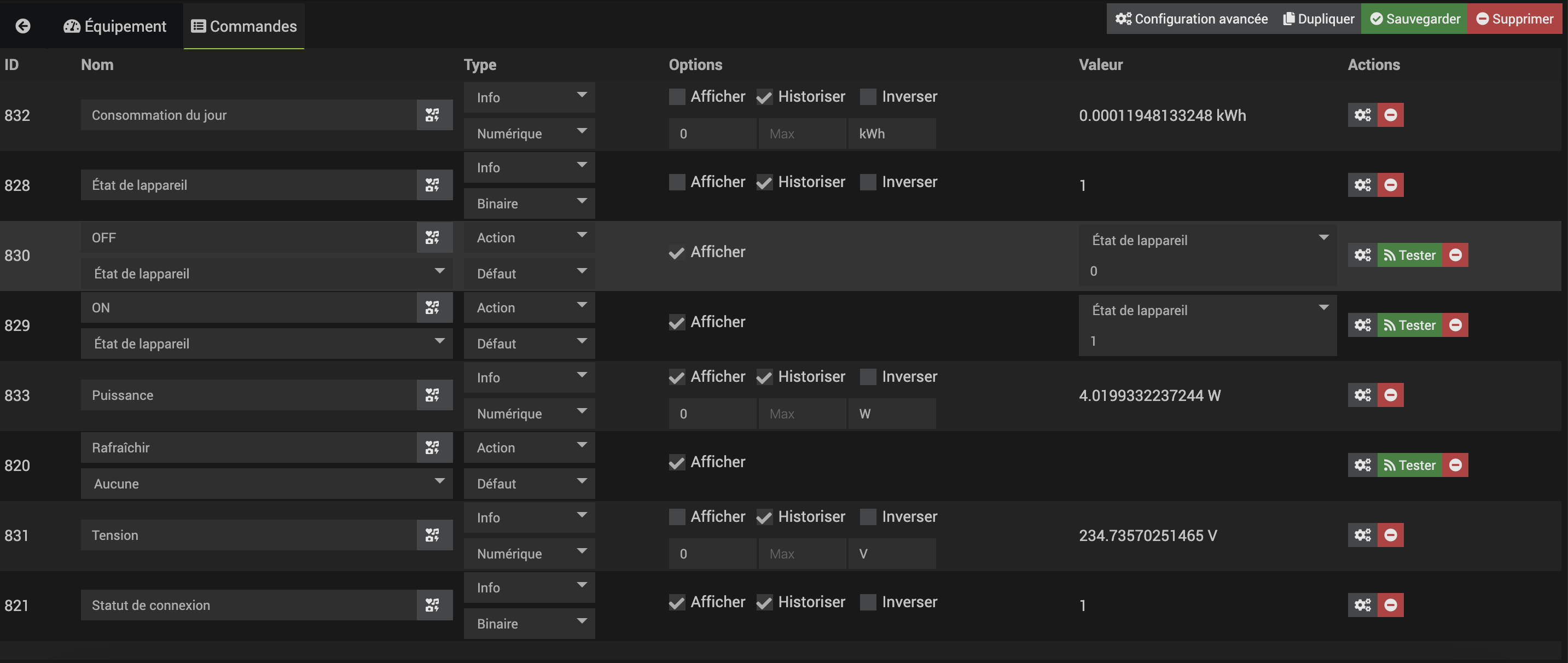

EDIT : Avec ta mise à jour ça semble mieux ! mais je n’ai pas la possibilité de l’éteindre ou de l’allumer, il me remonte que l’état
Ok, mets les logs au fur et à mesure qu’on avance.
Faut que je vois les requêtes et ce qui passe pas.
Tu n’as plus rien à faire :slight_smile: C’est reglé. Il a mis du temps mais à priori il a retrouvé ces petits.
Je peux enfin controler cette satanée prise :star_struck: :star_struck:

Je peux effacer et tout recommencer pour avoir des logs clairs si tu le souhaites
Intensité, je rajouterai ça demain.

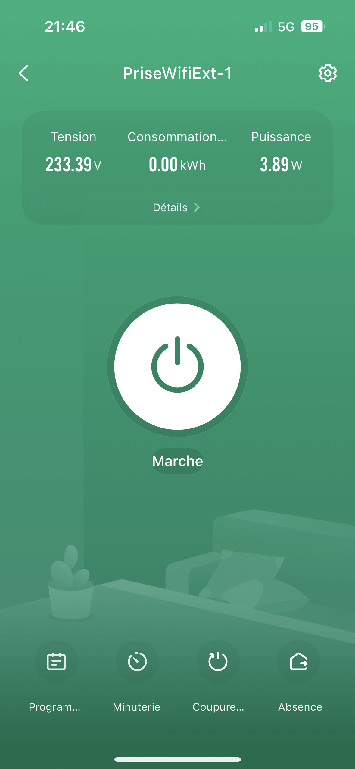

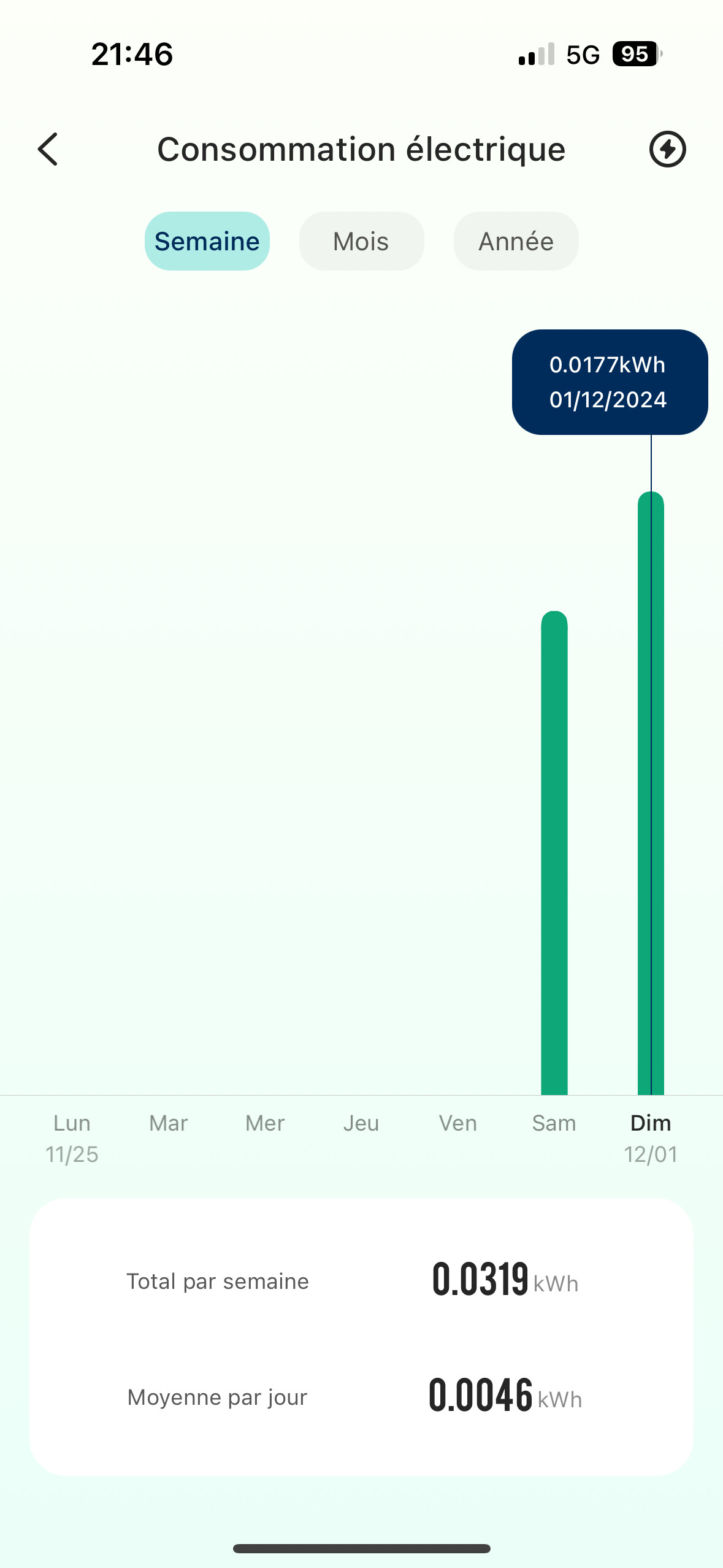

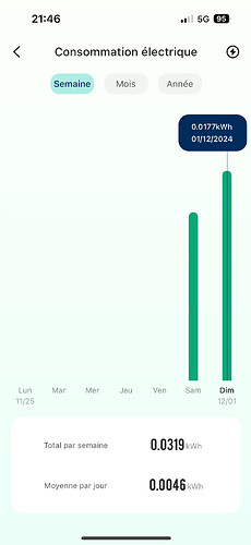

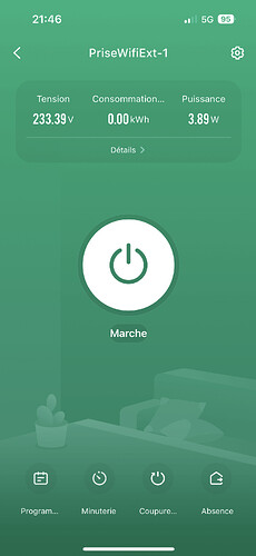

Par contre, tu as un graphique de suivi de consommation sur l’app ?
La requête passe pas dans le plugin.
Je te montre ce que lapp propose, effectivement lapp propose un suivi de conso (mais je vais avoir une utilisation très basique, ça va se résumer à du On OFF pour ma part)
