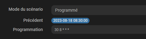

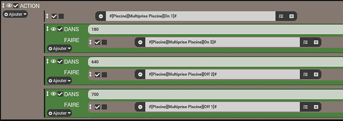

J’utilise depuis 2 ou 3 ans une multiprise Lidl dans le local technique de ma piscine hors sol. Elle est fixée à l’envers sous une tablette avec de la bande perforée galvanisée. Installé et jamais démontée/hiverné.
Pilotage de la pompe et de la pompe à chaleur par scénario + du stérilisateur en continu (il est programmé). Fonctionne comme une horloge avec le scénario kivabien. Jamais eu un souci.

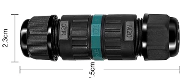

Vous n’avez plus qu’a rajouter un connecteur électrique étanche
… auquel vous raccordez votre guirlande de Noël !
La rallonge électrique (modifiée tel que décrit ci-dessus) fonctionne très bien au niveau de l’étanchéité (et, TRES important, il y a bien la continuité de la Terre pour la sécurité)).
