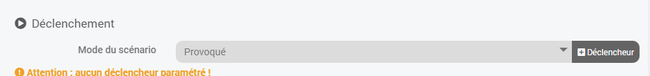

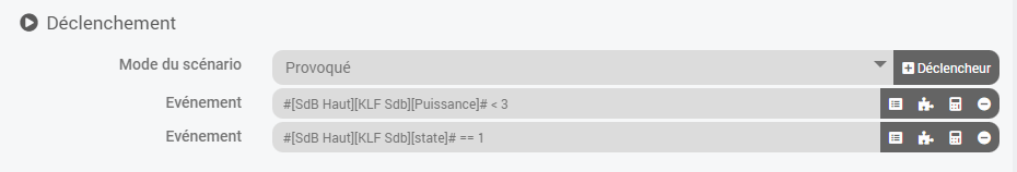

j’ai en déclencheur mis en évènement state en marche et puissance <3
puis j’exécute :
mais cela s’exécute même quand je lance le sèche linge…
comment indiquer si state = 1 depuis plus de 5 mins
merci
Bonjour, si tu as 2 déclencheurs, c’est l’un OU l’autre qui déclenche le scénario, pas ET.

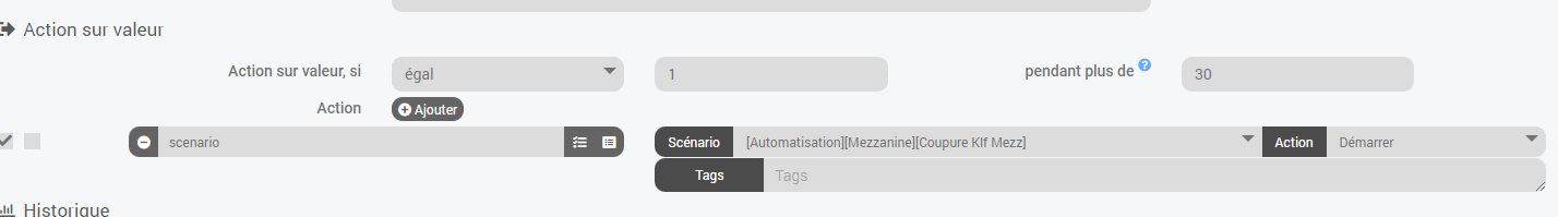

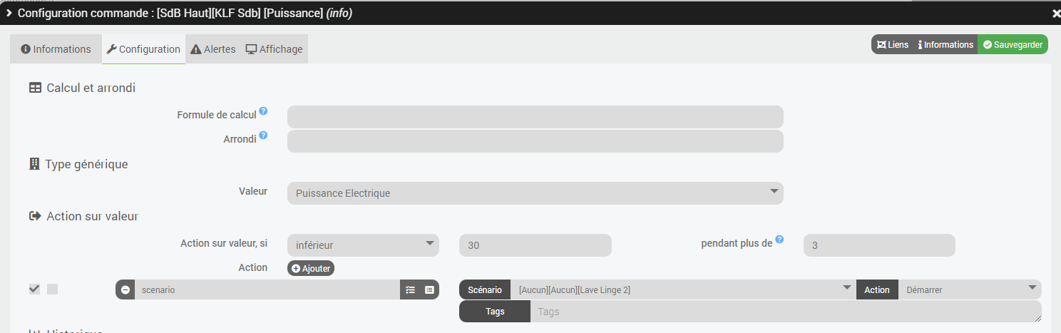

Pour indiquer « si state = 1 depuis 5 min » tu peux regarder dans la configuration avancée de la commande state (petite roue dentée), onglet Configuration. Et ajouter une action pour lancer ton scénario ici.

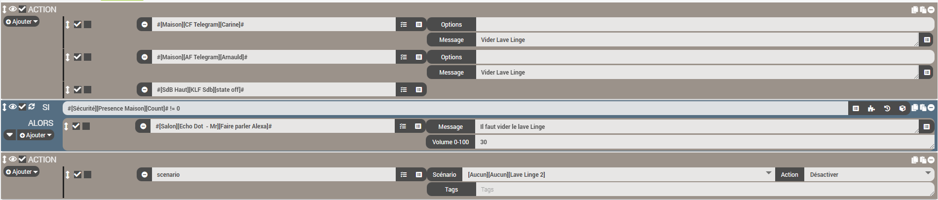

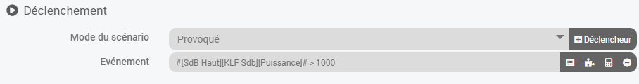

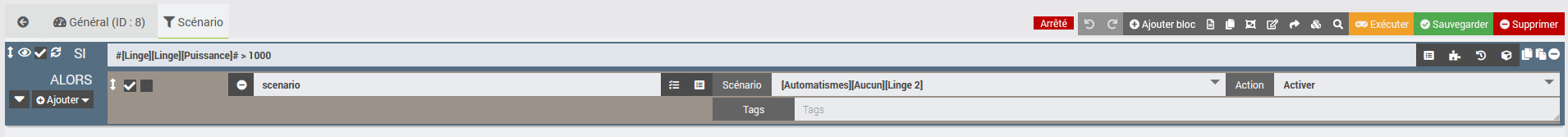

Pour cela j’utilise 2 scenarii:
Le premier active le second avec comme déclencheur le changement de puissance:
Le second est déclenché par la puissance inférieure à 30 pendant plus de 3 mn
Et il se désactive
Eric

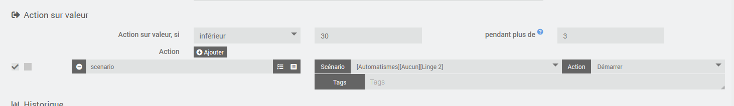

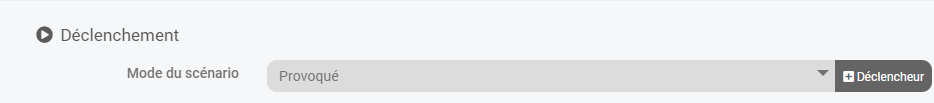

j’ai donc tenté ceci
sans déclencheurs
et garder condition dans scénario
et mis via roue crantée
est ce ok selon vous?
@EchoVictor merci pour cette autre proposition
mais a quoi correspiond puissance > 1000?
La puissance instantanée du lave linge ou sèche linge. J’ai mis 1000 parce que en veille, il consomme un peu.

la prise est coupée à la fin du scénario et donc éteinte de base on l’allume que quand on veut lancer le seche linge
Ok si vous allumez la prise ça va déclencher le scénario au bout de 30 minutes en effet. Mais dans le scénario, si justement au bout de 30 minutes la condition de puissance n’est pas validée (ce qui est probable à moins d’un cycle utlra court :slight_smile: ), le scénario s’arrêtera et ne se relancera pas.
Il faudrait par exemple ajouter un « SINON relancer scénarion dans 5 » par exemple.
Sur mon installation j’ai plutôt la même config qu’indiquée plus haut : un scénario de détection qui se désactive quand la condition est validée, et un autre de vérification/notification.

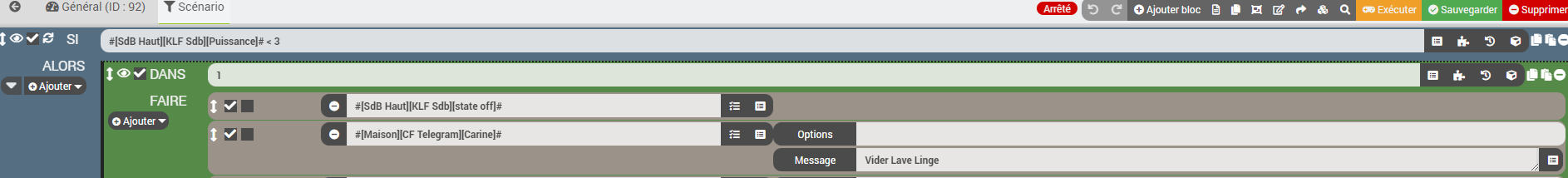

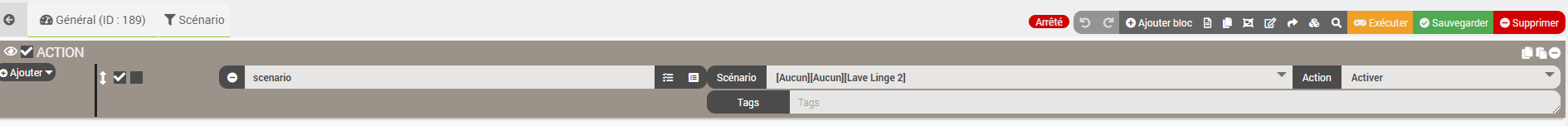

bon j’ai donc repris l’ensemble en me basant sur 2 scénarios comme vous deux
un 1er appelé lave linge1 ( mais pas sur de la condition > 1000)
et un 2eme lave linge 2 sans déclencheur
et en roue crantée sus la la puissance de la prise

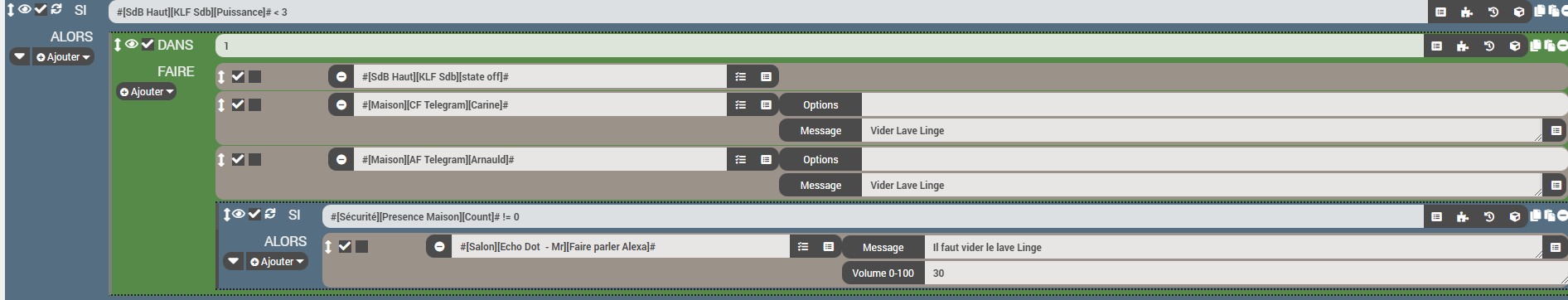

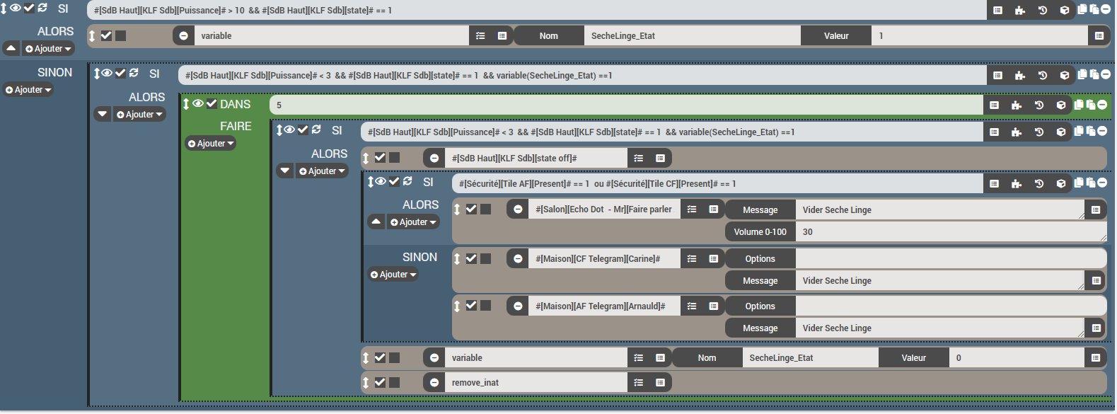

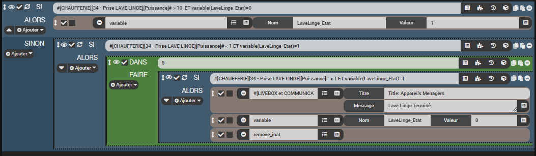

Si ca peut t’aider , voila le scenario que j’utilise depuis plusieurs années sans problèmes (également pour lave vaisselle, sèche linge…) , scenario que j’ai trouvé a l’époque sur le forum jeedom et que j’ai repris tel quel .
Je suis avec des équipements Fibaro FGWPE et le déclencheur est la Puissance des ces modules
Citation
merci et tout en un scénario ce que je privilegie.

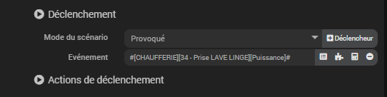

mais en déclencheur vous avez indiqué quoi pour info?
yes merci

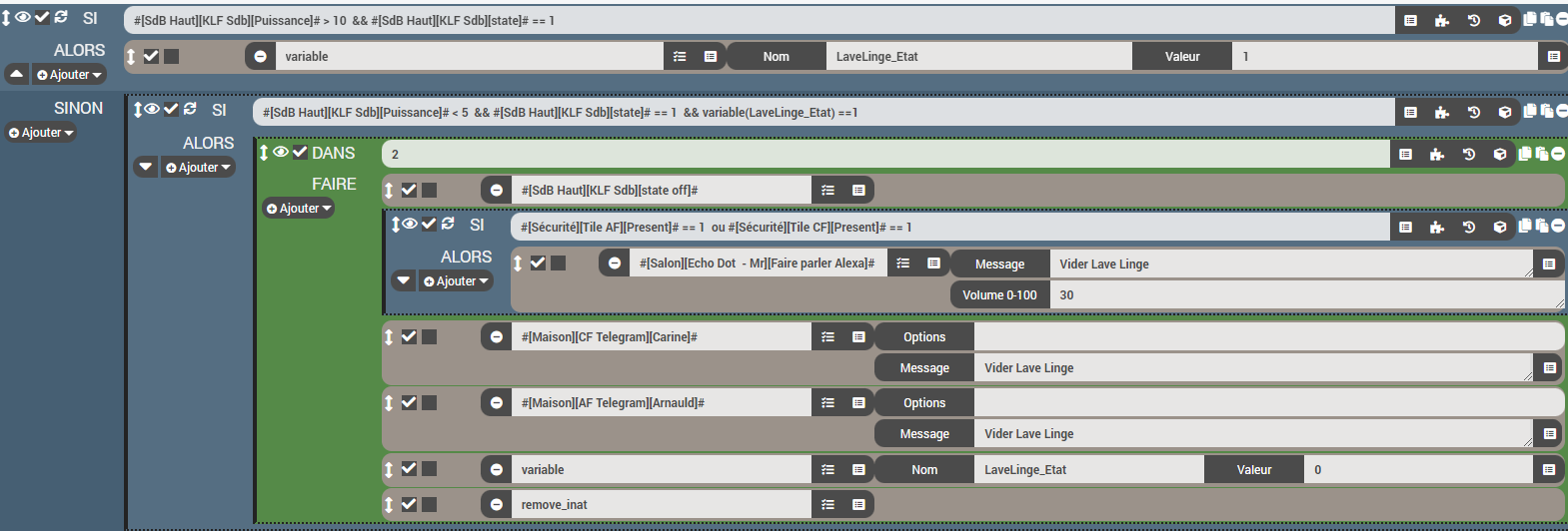

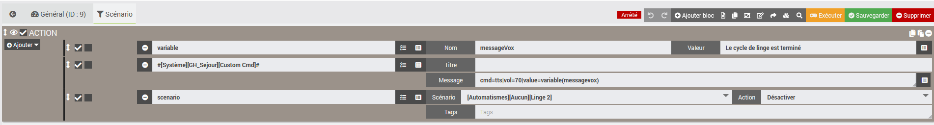

j’ai du tout de même modifier le scénario car en tentant de procéder tel quel ca m’ajoutait 5 minutes à chaque fois
du coup je me retrouve avec:
Oui effectivement il y avait un battement de 5 mn a la fin pour etre sur que l’appareil etait bien arreté, … j’ai un seche linge qui continue a tourner une fois toutes les mn environ en fin de cycle et ne s’arrête vraiment qu’apres qq mn. Ca dépend de l’appareil et de la marque
oui le mien fonctionne de la même façon.
continue a tourner une fois toutes les mn environ en fin de cycle et ne s’arrête vraiment qu’après qq mn d’ou le soucis avec le script initial.
mais a priori mon script fait le boulot donc a tester une derniere fois mais ca devrait le faire
bon apparement mon scénario ne fonctionne pas (la prise se coupant en début de cycle)
j’ai corrigé en me rebasant sur le votre et voir la réaction / affaire à suivre
cela vous semble t’il correct ?
