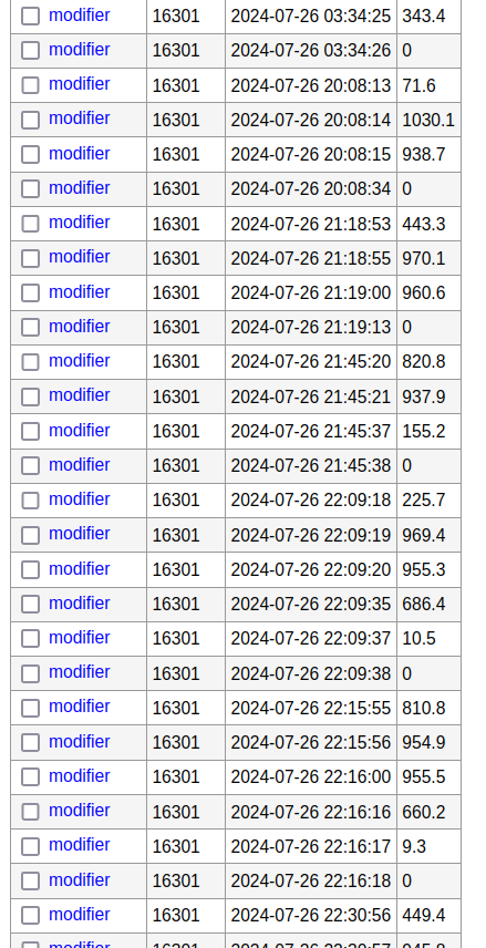

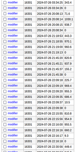

Pas vraiment.

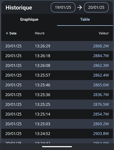

Un extrait des données de puissance archivées.
Tu sembles avoir des rapports à la seconde près, donc cela devrait fonctionner!
