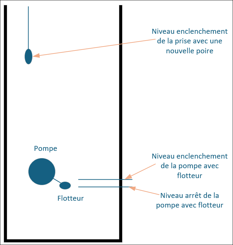

Et avec une poire plus haute qui enclencherait la prise ? Avec extinction de la prise lorsque la puissance est nulle.
(je continue de croire qu’il faut une hystésis sur le niveau pour avoir un temps de fonctionnement minimum)
Je me dis que la pompe risque de tourner à vide, de quelques instants à quelques secondes, ce qui est à éviter au maximum
Je te propose d’installer une poire qui mettrait la pompe sous tension en activant la prise via un scénario. La prise étant désactivée une fois que la puissance mesurée est nulle.
Au niveau de la poire la prise est activée et la pompe est donc enclenchée.
Et au niveau bas du bras, une fois que la pompe est éteinte et la puissance nulle (il faut laisser qq secondes pour que l’info de puissance remonte effectivement), la prise est désactivée. La prise ne coupe donc jamais la pompe en charge.

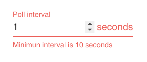

Ok c’est ce que je craignais. Tu peux essayer de configurer le polling de la prise pour qu’elle remonte des infos beaucoup plus fréquemment : ce post mentionne que c’est paramétrable en secondes , mais j’ai pas testé (et c’est pas forcément cool niveau ressources).

Par cje viens de regarder, le polling est de 10 secondes minimum

@Michel_F ce que tu appelles poire c’est un détecteur d’eau (type détecteur de fuite) ?

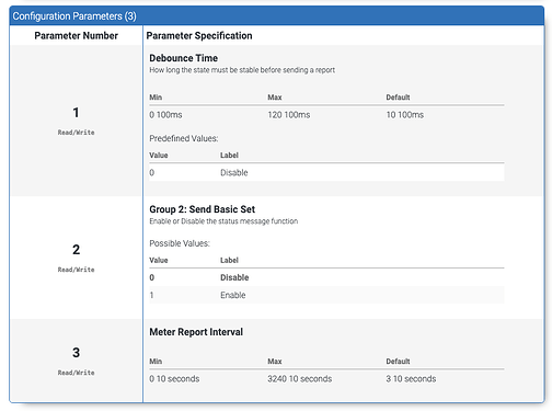

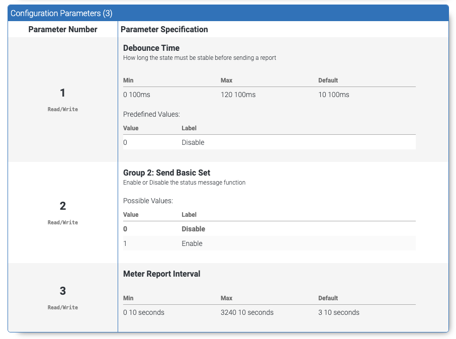

Si je comprend la doc z wave JS, je ne pourrais pas le faire :
J’ai l’impression que je peux optimiser la remontée de l’etat (ON/OFF), mais que le minimum pour les mesures de puissance sont de 10 secondes.

Je n’ai pas l’impression que le paramétrage de la prise a été abordé
3-3 Meter Report Period:
If the setting is configured for 30 seconds, the Module will report its instant power
consumption every 30 seconds to Z-Wave Controller. The maximum interval to
report its instant power consumption is 9 hours (10s*3240/3600=9hr).
Non, ça ressemble vraiment à une poire. Tant qu’elle est suspendue, le signal est a 0. Si le niveau monte, elle flotte et se met a l’horizontale, le signal passe a 1.

La valeur mini est 10 secondes. Et je pense que c’est la fréquence des envois des métrics, mais de toute façon, certains déclenchements de la pompe ne remontent pas du tout, car trop court.
Le problème est donc la détection par la prise de consommation, plutôt que l’envoi à Jeedom.
