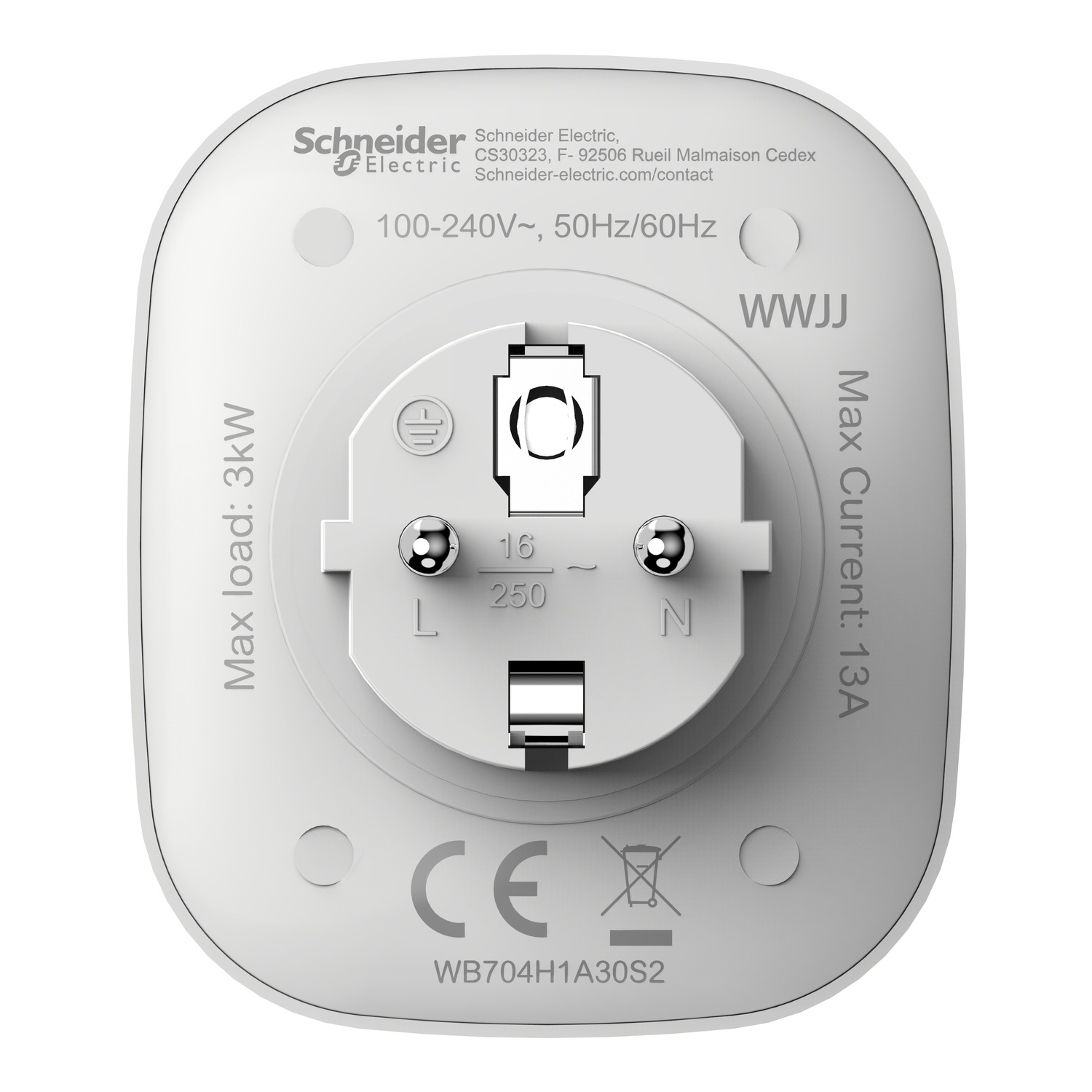

ok, j’ai bien compris où tu en es. côté prise commandée je pense à ça par exemple :
je cite :
La prise connectée / répéteur ZigBee permet au système Wiser de piloter l’équipement qui y est branché comme un radiateur d’appoint ou un éclairage Elle se branche sur une prise et permet le contrôle on/off de la chage depuis l’assistant vocal de l’utilisateur De plus cette prise retransmet les ordres aux autres équipements pour agrandir le champs d’action du système
elle répond donc bien à un usage de radiateur d’appoint et supporte elle 3kW d’après sa fiche technique.
