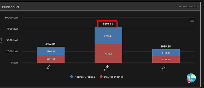

Depuis Janvier 2025 mon prévisionnel est identique au mois alors que j’ai des donnés depuis Juillet 2023.
Comment resoudre cela ?

Il n’y a rien à résoudre, c’est normal. Le prévisionnel annuel prend en compte le mois en cours. En février tu auras Janvier + février et ainsi de suite
Le Budget du mois est bien celui du même moi mais de l’année précédente.
Pourquoi le budget annuel ne prend pas l’année précédente mais l’année en cours ?
Le budget annuel est bien celui de l’année précédente
Ce n’est pas mon cas, un paramétrage a faire ?
je devrais avoir 7876 Kwh
Mes périodes :
La configuration de la facture :
Comme je l’avais déjà dit, le prévisionnel annuel évolue en fonction de l’avancement dans l’année. Actuellement tu dois avoir le cumul de janvier + février + mars + avril
Ce qui n’est pas logique, le budget devrait être le total de l’année précédente et la conso le cumul de janvier + février + mars + avril
Sinon la pile annuel est jamais verte :slight_smile:
101.71%
C’est ta logique. Ce n’est pas celle du plugin. Et elle sera verte si tu consommes moins que l’année précédente, ou en début de mois si tu as sensiblement la même consommation que l’année précédente.
Avec ta logique En cours d’année tu ne verras pas si tu es dans les clous ou pas au fil des mois.
