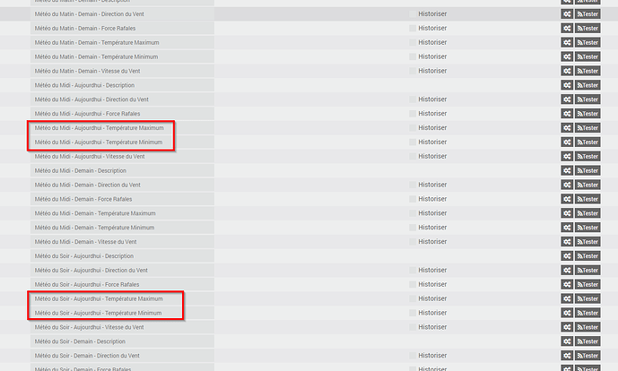

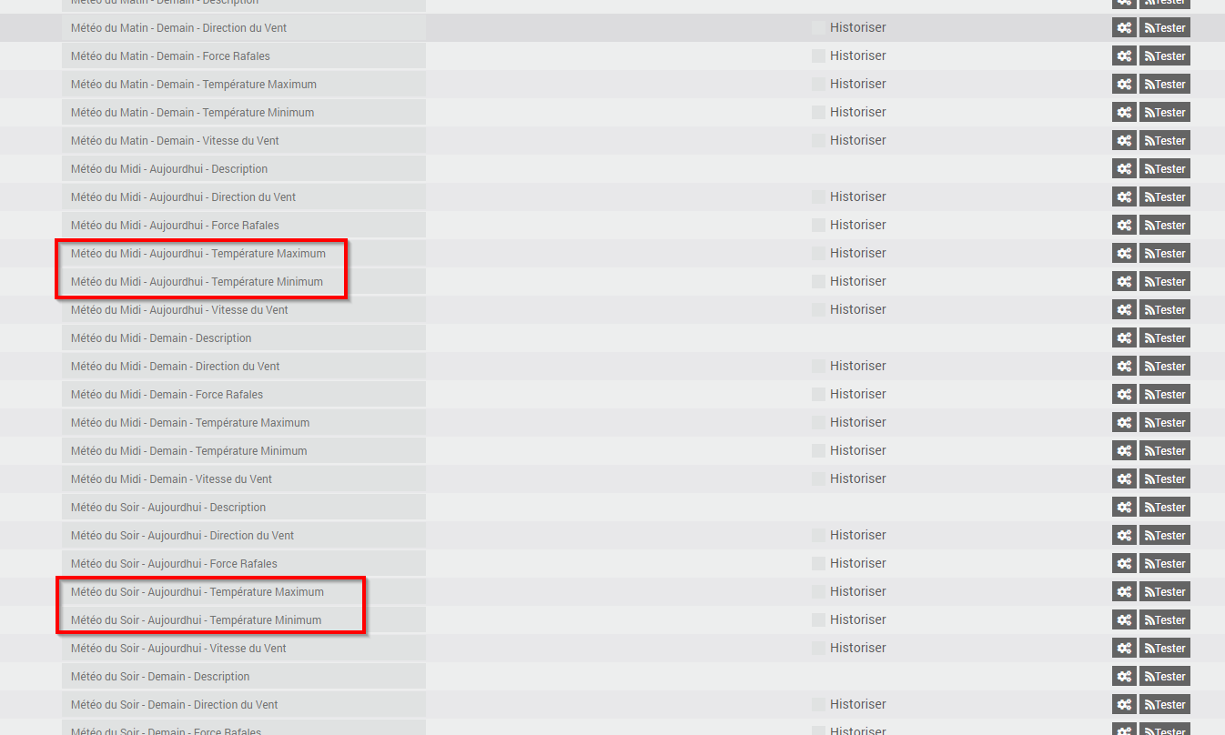

tu prends un plugin meteo ( meteofrance par exemple mais tous les plugins météo possèdent ces previsions + ou - précises) et tu auras pour une période la température min/max et tu joues avec :
