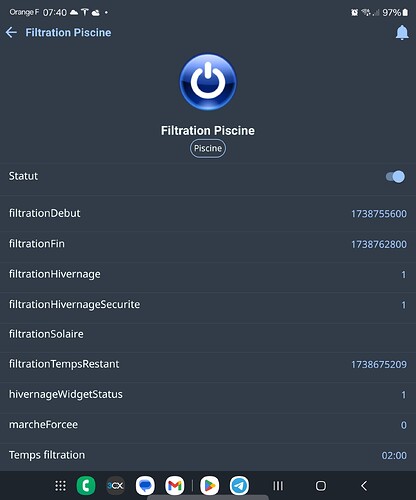

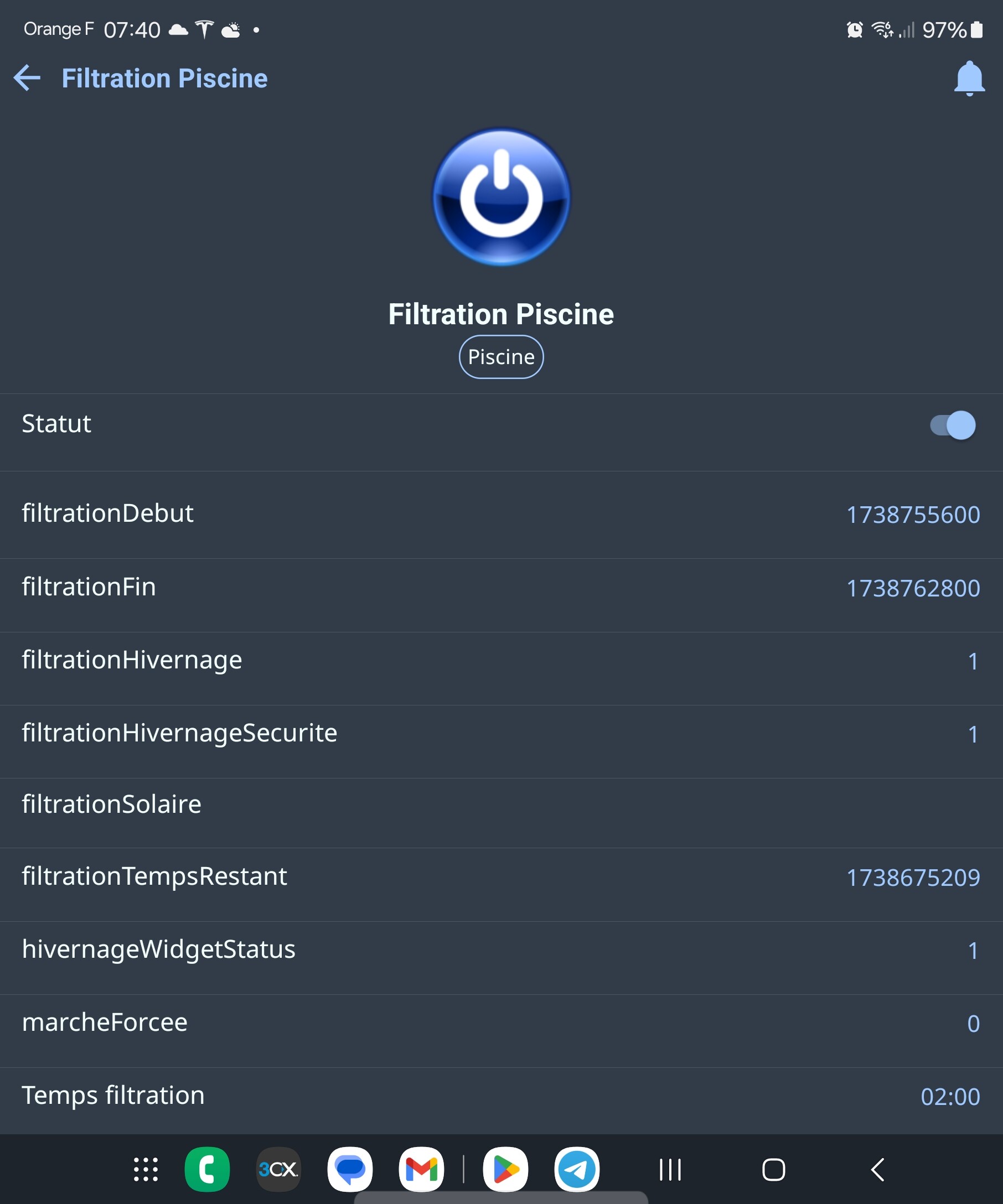

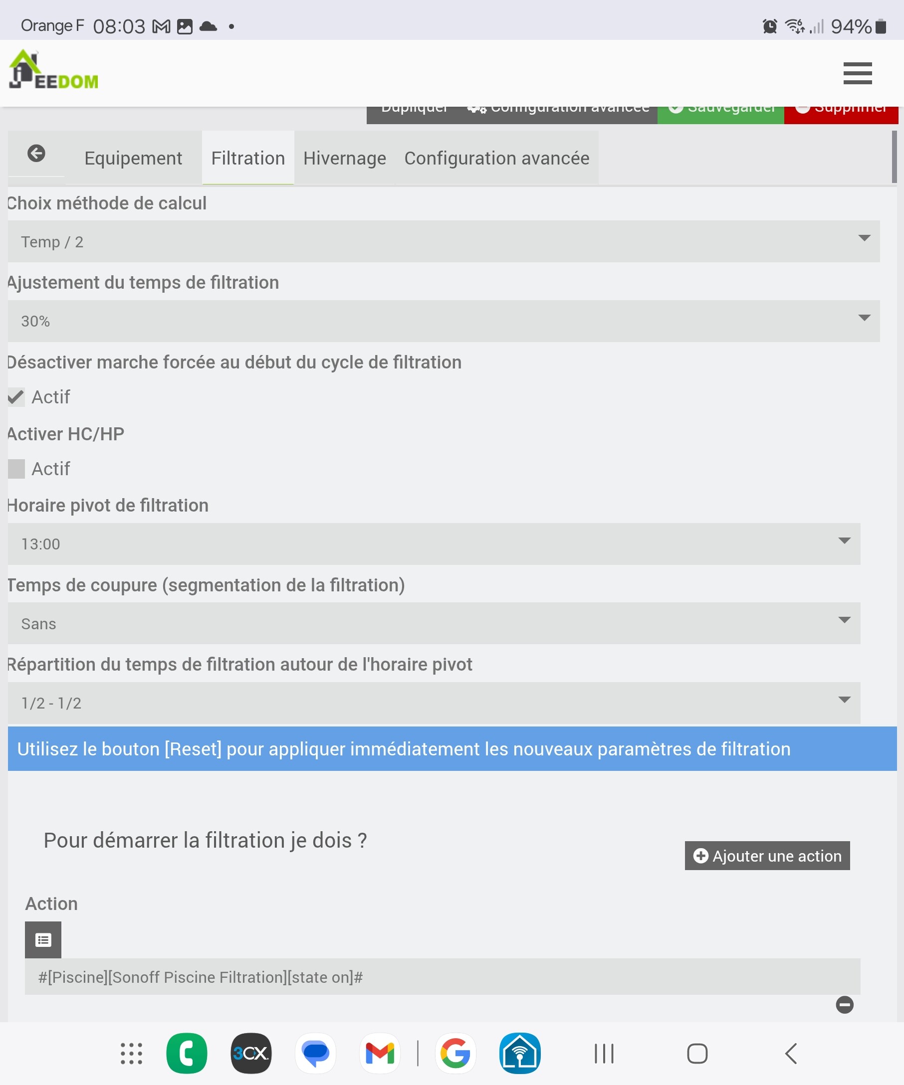

Bonjour, cest ce que je fais aujourd’hui dans mon scenario que jai mis en image dans mon poste par contre si jai une proposition de solcast et que je desactive la gestion auto, je pense que je perds la filtration securite quand les températures deviennent negatives ? Cest pour ca que je pensais remplacer les heures de debut et fin propose par le plugin pool par les heures proposées par le plugin solcast et ainsi je ne touche pas au mode auto.
Ci dessous une capture decran des valeurs filtration debut / fin que me donne pour aujiudhui le plugin pool (sous format timestamp) : 12h40-14h40
Merci pour ton aide

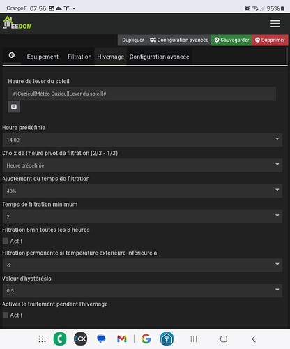

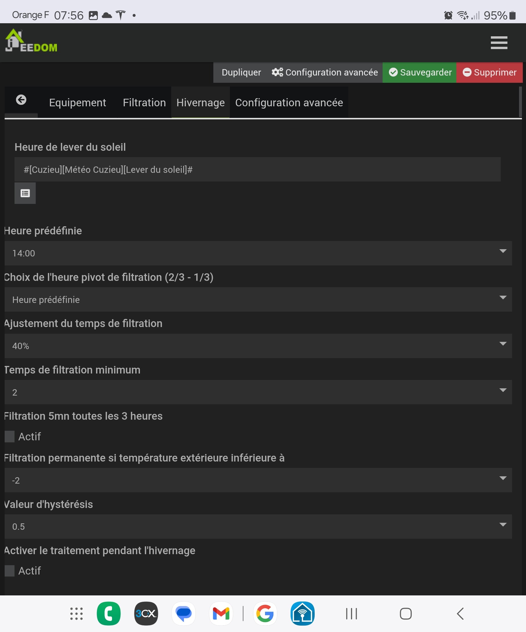

Bonjour, en mode hivernage jai cette configuration :
Du coup jai au minimum 2h de filtration en fonction de la température de l’eau autour de 14h00 avec repartition 2/3 - 1/3 soit pour aujoudhui 12h30-14h30.
Et en plus le declenchement de securite si températures extérieures negatives.
Pour la filtration jai ce parametrage :
Merci pour ton aide

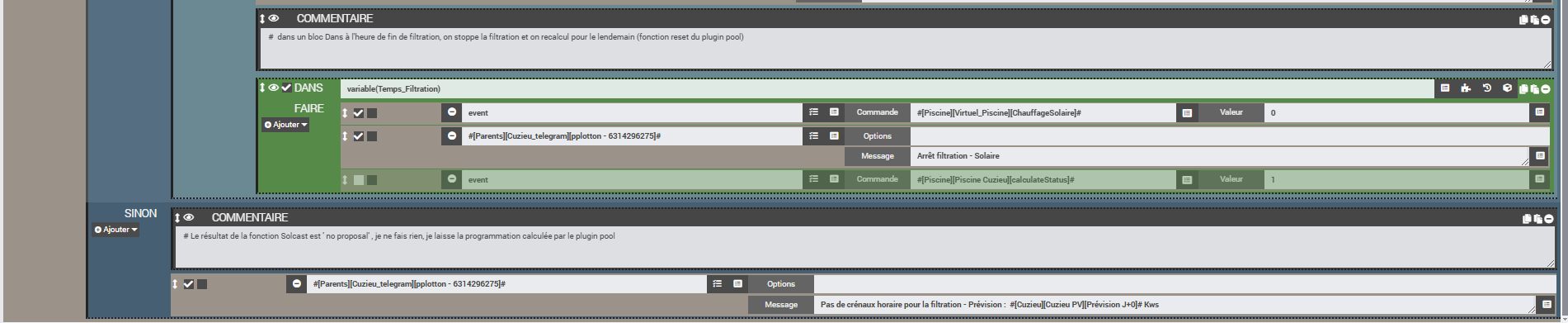

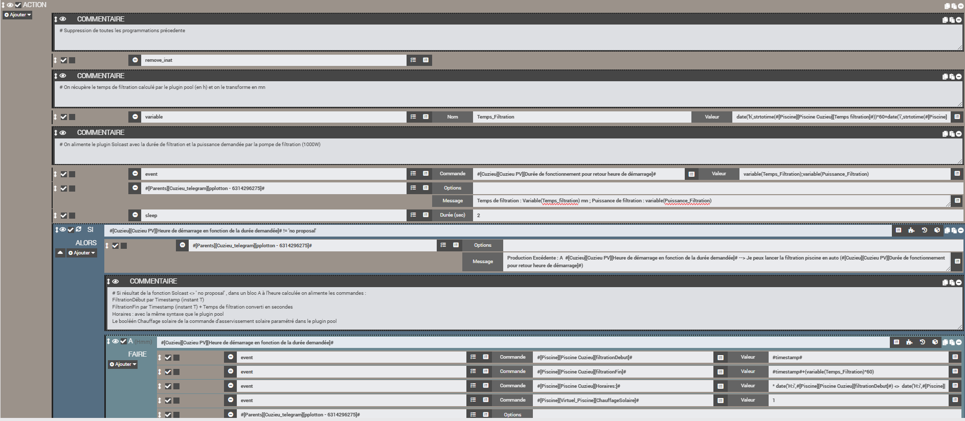

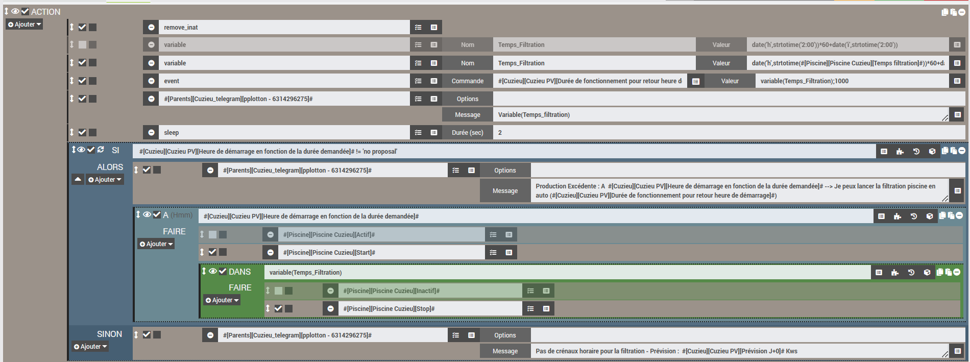

Bonjour @Bison, pas totalement … j’arrive bien à lancer ma filtration en fonction de l’heure de programmation calculée par Solcast mais il continue à se lancer également aux heures prévues par le plugin pool …
Le bloc avec calcul solcast lancé à 7H tous les matins :
Dans l’idée je pensais ensuite lancé la commande reset afin de calculer la nouvelle plage horaire pour le lendemain mais ça ne fonctionne pas, il calcul toujours sur la date du jour, je ne sais pas comment le faire passer à J+1 comme il le fait une fois la plage horaire prévue par le plugin pool passée (on le voit dans les logs).
