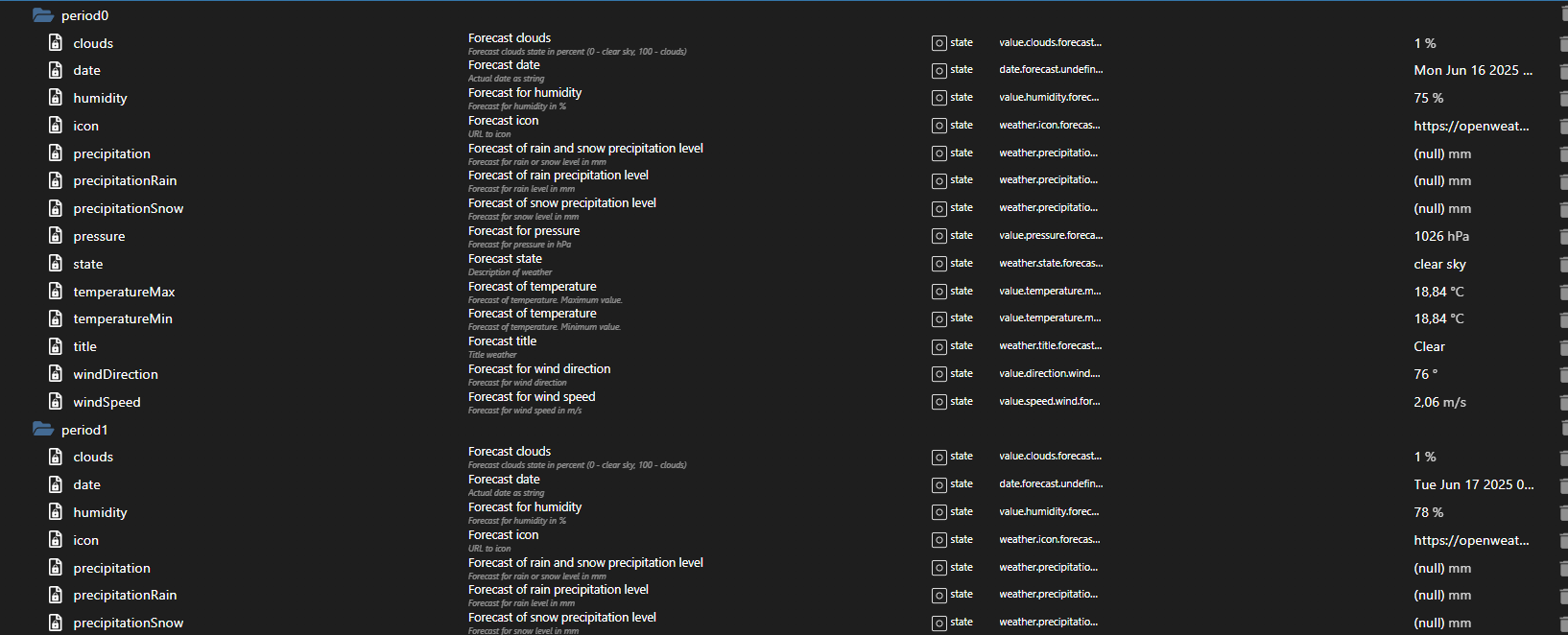

Serait il possible d’implémenter la récupération des infos de prévisions à H+ X à minima pour les 48 prochaines heures ? les prévision sont par pas de 3h.
Il y a l’URL disponible aussi pour les icônes (ici je récupère actuellement tout via ioBroker puis MQTT vers Jeedom.

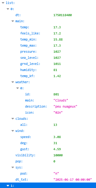

Le plugin fait déjà la requête pour récupérer les prévisions d’OpenWeatherMap sur 5 jours par tranche de 3 heures (40 prévisions). Le résultat est stocké dans le répertoire data du plugin fichier OpenWeather-forecast-IdEquipt.json
Ces données sont utilisées par le plugin pour les prévisions journalières non fournies par OWM.
Prévisions par tranche de 3h:
soit une vingtaine de commandes x 40 tranches soit 800 commandes. Jeedom va exploser.
  • Comment faire pour ne pas créer des centaines de commande inutiles pour 98% des utilisateurs ?
    Je pourrais éventuellement créer 40 commandes contenant le json des prévisions de 3h. A vous d’en extraire les valeurs.
