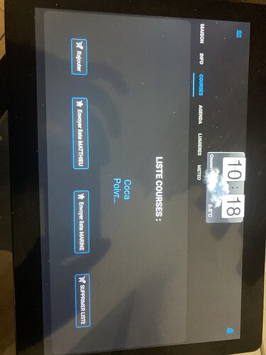

Quand je fait rajouter plus rien de s’affiche mais sa se rajoutte bien dans la TODO

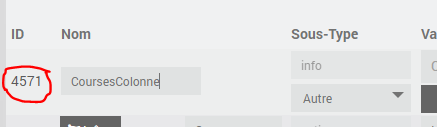

Créer un virtuel, dans lequel on ajoute une commande de type
info / autre, sauvegarder, et récupérer son id

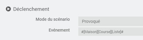

Créer un scénario,
a. mettre en déclencheur provoqué en sélectionnant la commandeListede l’équipement TODO (vu au point 1)

$cmdIdWithComa = 962; // <<---- la commande Liste de l equipement TODO
$cmdIdInColumn = 4571; // <<---- la commande info créée dans le virtuel

modifier les 2 premières lignes pour préciser les id des commandes trouvés en 1 et en 2
sauvegarder

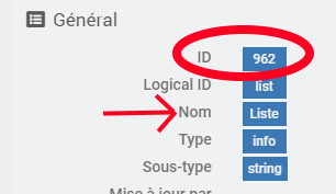

en l’occurence c’est celui de la commande Liste qui n’est pas bon => $cmdIdWithComa
c’est bien ce que je dis …
(à part la différence de theme) ca te semble pareil que ce que tu montres :
j’ai indiqué partout commande Liste, pas équipement TODO
Euh ok

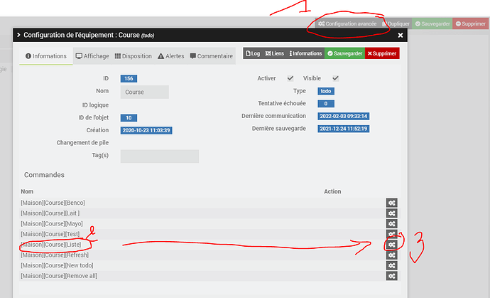

Mais je n’arrive pas à le trouver
donc tu mets n’importe quoi et dis que t’as tout suivi et tout bien fait
sur ton équipement todo, en haut à droit tu clic sur « configuration avancée », sur la fenetre qui s’affiche tu cherches ta commandes Liste au bout de la ligne tu cliques sur la petite roue et là tu auras les infos de la commande
OK réussi un grand merci
ET pour ne pas abuser

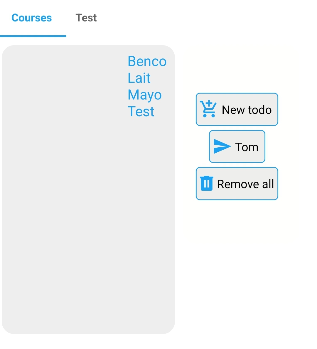

Peut on pas envisager un affichage comme cela mais sur plusieurs colonne
non pas possible
Il y a un autre type de widget pour faire cela ?
parfois ya vraiment des questions que je ne comprends pas …
si ca avait été le cas, tu ne penses pas que j’aurai déjà donné la réponse ??
C’est pas faux
Arf dommage alors

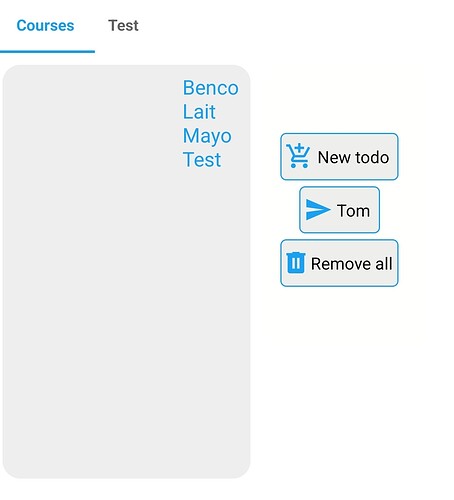

la seule chose que tu peux faire la tout de suite :
- créer un widget texte, avec la commande de ton virtuel => + personnalisation en mode grand widget, et masquer le titre, sous titre, image, piece
- le widget generique action que tu as => forcer l’affichage en mode grand widget, contenu dans carte, masquer nom, sous-titre, image, piece
afficher les 2 widgets sur ta page, et jouer sur la taille :
