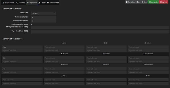

Dans la configuration avancée du virtuel qui contient 2 infos, j’ai défini la disposition sous forme de tableau 2 lignes 1 colonne.
A l’affichage, le dashboard montre un widget comprenant les 2 infos mais dans la même cellule, la deuxième étant vide.
Je n’ai sûrement pas du comprendre comment ça marche malgré les docs que j’ai pu lire.
Le plus facile, passer le dashboard en édition et déplacer l’info directement dans sa nouvelle case…
Sinon, tu peux aussi faire ça dans la config avancée (il faut sauvegarder juste après le redimensionnment du tableau avant de voir les nouvelles cellules)

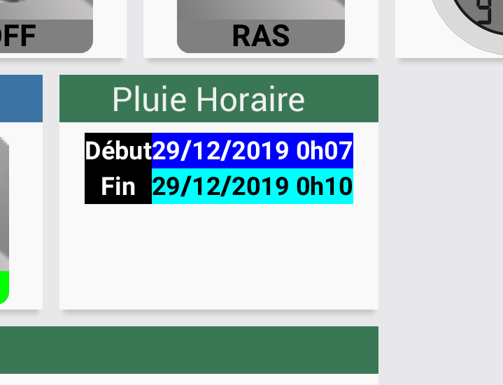

Je cherche à centrer mon tableau dans le widget.
Bêtement, je fais un vertical-align:middle dans le CSS du tableau mais ça n’a pas d’effet.
De même au niveau de chaque case.
Y-a-t-il une limitation des codes CSS utilisables ou faut-il utiliser autre chose?
J’ai voulu faire un border-radius, cela ne marche pas non plus.
En revanche, le background, color ne posent pas de problème.

Voilà ce que ça donne

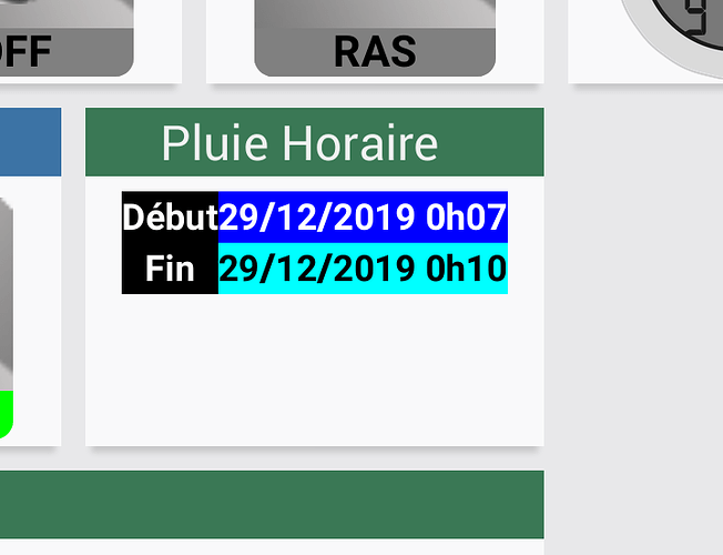

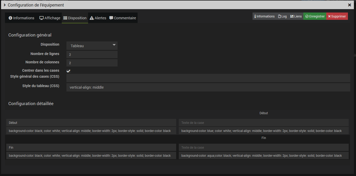

Je m’explique, lorsque je mets cette configuration :
On voit bien que les propriétés border ont été prises.
Capture

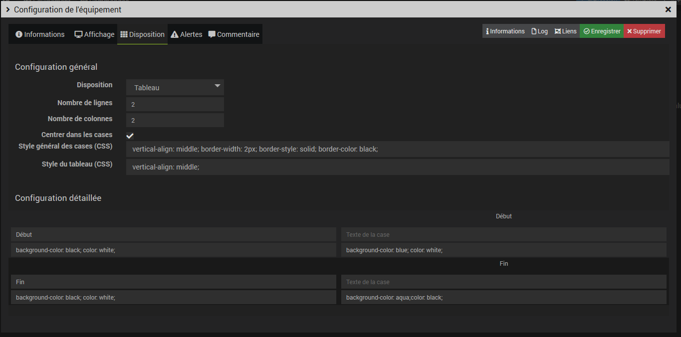

En revanche, lorsque je veux regrouper ces mêmes propriétés dans la case style générale des cases :
Ces mêmes propriétés border ne fonctionnent pas :
Capture2
Par ailleus, y-a-t-il un moyen d’effectuer un centrage vertical du tableau dans sa vignette? J’ai essayé un vertical-align: middle sans succès.

Pour le 1er soucis je crois que kiboost a corrigé en 4.1
Pour l’autre question je ne peux pas te répondre le CSS c’est pas trop mon truc
