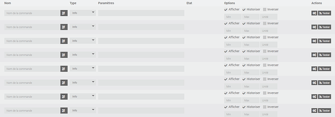

Ce matin, j’ai vu que tu avais mis une nouvelle mise à jour. Après l’installation les commandes de mon équipement ont toutes été supprimés avec des noms vide.
J’ai essayé de supprimé l’équipement et de redémarrer le démon et de le remettre, même résultat.
Voici mes logs après suppression de l’équipement et redémarrage du démon:
