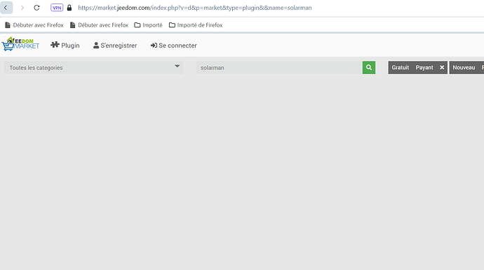

Bonjour à tous, le plugin en version béta est fonctionnel et mis dans le market. Aussitôt que quelques utilisateurs confirment que chez eux ça fonctionne et je le passe en stable. Comment faire maintenant pour qu’il soit disponible pour tout le monde au moins dans la version béta?
Je n’ai pas compris ta question. Tu l’as diffusé sur le market donc c’est bon il est disponible pour tout le monde en bêta à partir du moment où les gens active l’accès au bêta dans leurs profils sur le site web du market.
Par contre je viens de regarder, tu n’as pas du renseigner de compatibilité avec certaines plateformes et/ou pas de version minimum, du coup moi j’ai un gros message rouge pour dire que le plugin ne semble pas compatible avec mon système.
Il faut cliquer sur bêta à droite, il devrait apparaître. Mais il faut être connecté évidemment puisque l’accès au bêta dépend de ton choix sur ton profil
