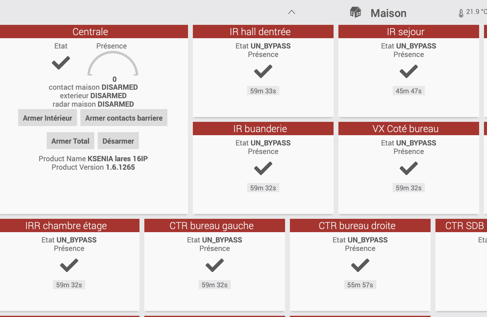

Il permet d interfacer avec une alarme ksenia, déclencher les scenarios, savoir l’état des partitions, utiliser ses les détecteurs de mouvement comme des équipements jeedom. il interface avec le serveur web de la Ksenia ( XML ). le Pin code et les Pwd sont des paramètres du plugin mais encryptés
Langages utilisés : PHP
Utilise-t-il un démon ? des dépendances particulières ? des crons ? : demon mais avec un refresh au niveau de quelques secondes ( attention a pas surcharger l’alarme qd meme mais certains détecteurs de mouvements restent en alarme tres peu de temps )
Possède-t-il un panel dédié ? : non
Gratuit et limite a une KSENIA 16 entrees, mais je suis preneur d’info si vous avez un autre modele avec plus d’entrees pour adapter le plugin, apparement certaines url pour récupérer les XML pourraient être différentes. elles sont regroupées dans une table au debut du code du plugin.
Voila le plugin est déposé sur le market pour la demande de passage en stable. merci bien!
le plugin est testé chez moi sur une Lares16IP mais cela devrait fonctionner sur d’autres models lares.
non c’est pas ideal. je ne l’ouvre pas sur internet et le plugin encrypte les configurations de ‹ pincode › & ‹ password ›.
Donc ca , plus le fait que pour la contrôler depuis l’extranet, je passe par jeedom qui agit comme un ‹ proxy › local suivant le chemin suivant : user => VPN jeedom.=> jeedom => Ksenia en local. donc ca me parait ok sans être ideal.
