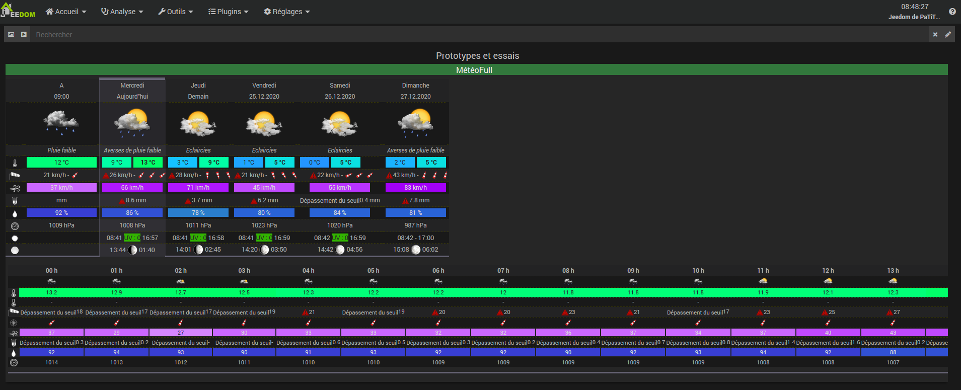

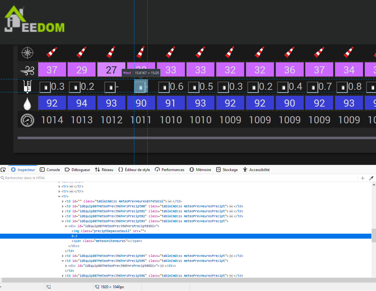

J’ai par contre un petit bug visuel à cause d’un "dépassement du seuil " sur les valeurs vent et précipitations :
Je suis en version stable 4.0.61
Si tu as besoin d’autres informations ou test, je suis complètement disponible :wink:

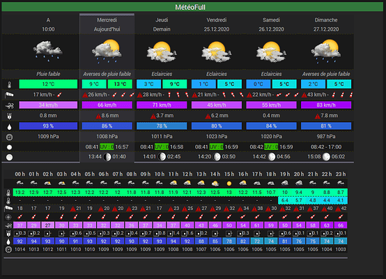

Mets à jour le plugin, j’ai poussé une mise à jour il y a 20 min. Regarde si cela corrige. Petit conseil, tu vas devoir sois attendre que les conditions météo changent pour que le widget se mette à jour, ou bien supprimer le json de l’api prevision meteo dans le dossier data afin de le forcer générer de nouveau le widget.
Ca c’est une option que tu pourrais mettre dans la gestion du plugin :wink:
Faire un bouton pour le delete, comme cela même les débutants peuvent le faire :slight_smile:

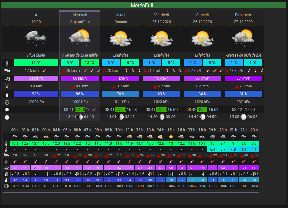

Voici le résultat après la MAJ et l’effacement des .Json :
J’ai un petit icone à la place du texte sur les précipitations à l’heure.
Ils reviennent systématiquement, même après effacement des fichiers, changement des paramètres.

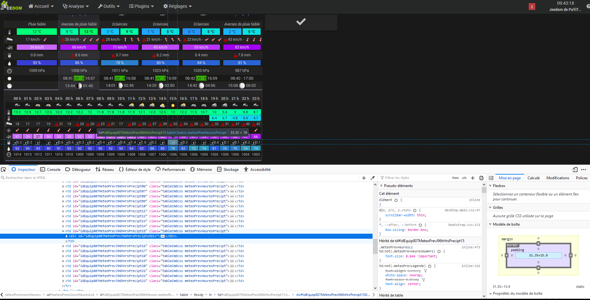

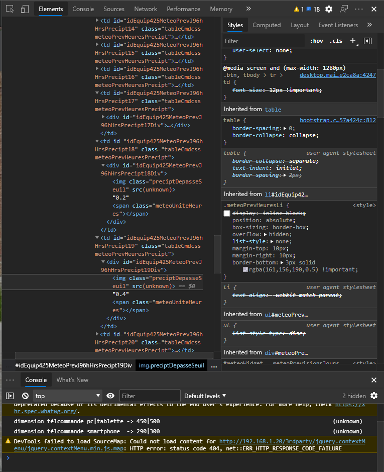

C’est bizarre je n’arrive pas à reproduire ça. Peux-tu aller sur la console de chrome (ou autre) et aller choper à l’endroit de cette image, et me faire une capture du bout de code
Bon, ne te prend pas la tête plus que ça…
Je suis au boulot sur un navigateur mozzila version 75 (obsolète).
Le problème n’apparait pas sur le navigateur Edge.
Pour le navigateur Chrome, je ne peux pas te dire pour le moment car il est pas installable sur nos postes mais fort à parier qu’il n’y aura pas de problèmes…
Je te remercie :wink:

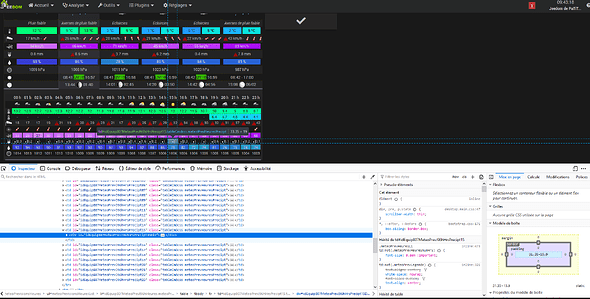

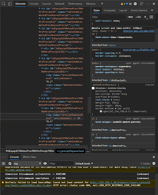

j’ai le meme problème que patitan,
voilà ma capture avec F12
je sais pas si c’est cela qu’il te faut

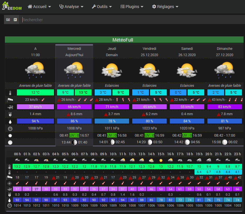

Je viens de pousser un correctif pour le dépassement de seuil pour les précipitations. Normalement le problème devrait être résolu.
Effectivement, résolu !!! au top !
Super boulot et belle réactivité!
