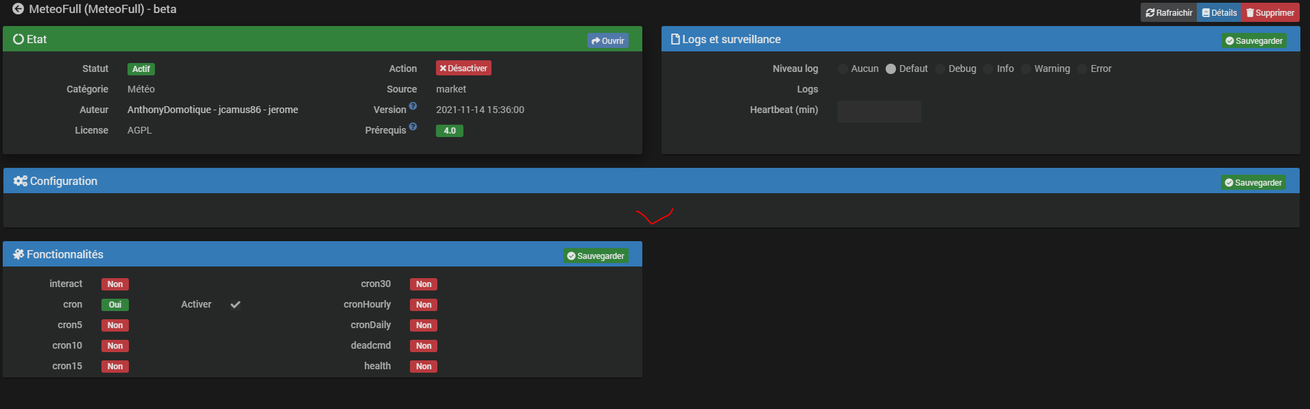

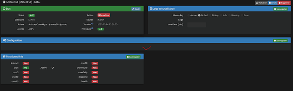

Est-ce normal de rien avoir dans configuration ?
Si tu as (Ex : Pour Paris) et si tu clique dessus, il t’emmène vers la page de Meteoblue pour Paris.
Oui ça pas de souci. Normal.

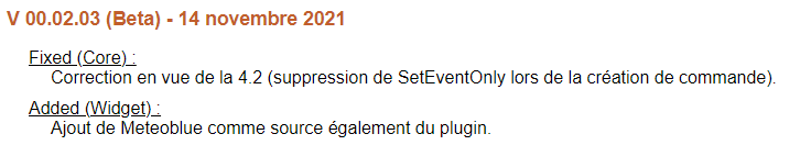

@anon53349806 correction effectuée. Dis moi si c’est ok ?

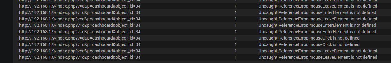

C’est OK, reste juste l’erreur javascript en mouseover sur les images :wink:
Pour ton souci de mouseover, c’est sur la 4.1 ou la 4.2 ?
sur la 4.2 alpha
au survol ou si je clique

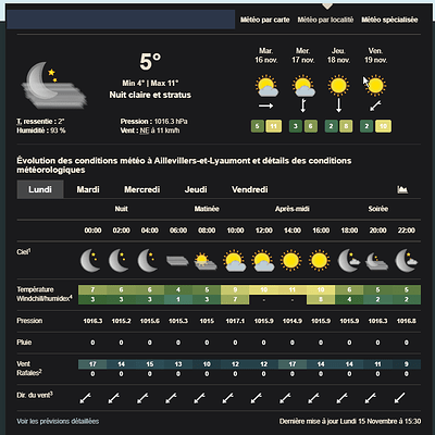

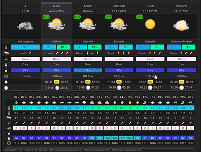

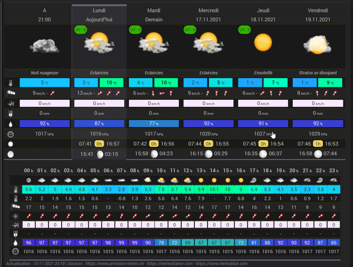

hello , pourquoi je n’ai pas les mêmes info que sur le site https://prevision-meteo.ch/
Regarde les heures d’actualisation. Pas les mêmes donc logique
justement , le site à été actualiser 15h30 , donc rien n’a changer depuis
le plugin à été lire les infos sur le site à 20h18
donc étant donné que les infos du site n’on pas changer , pourquoi le plugin n’a pas les mêmes infos
